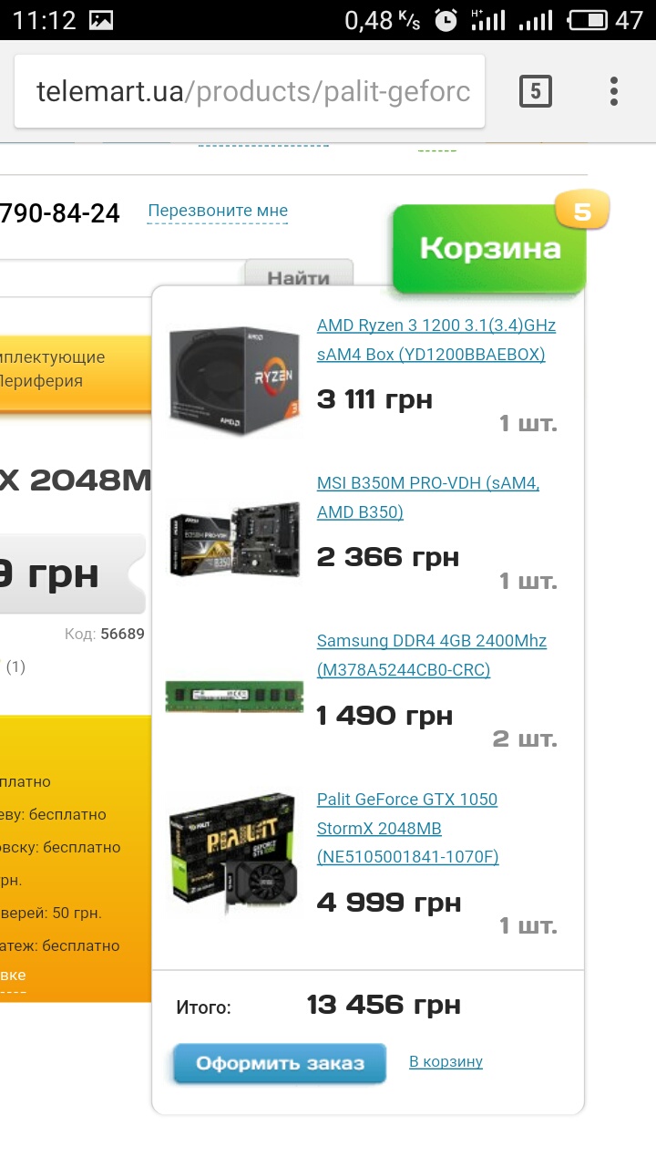

Якось так:
Якщо беремо в різних магазинах, то досить не погано економимо.
Якось так:
- Телемарт
- Кен

+ ещё 300 или 350 грн. комиссия (это либо за наложенный платёж, либо 2,5% за оплату банковской картой в магазине)iwojima:chuzaya

В сумі 13983 грн, + 100 доставки.
- Кен

Є перевод на карту Привату в Кені і все.
Телемарт платить за наложку, тому проблем не бачу)
