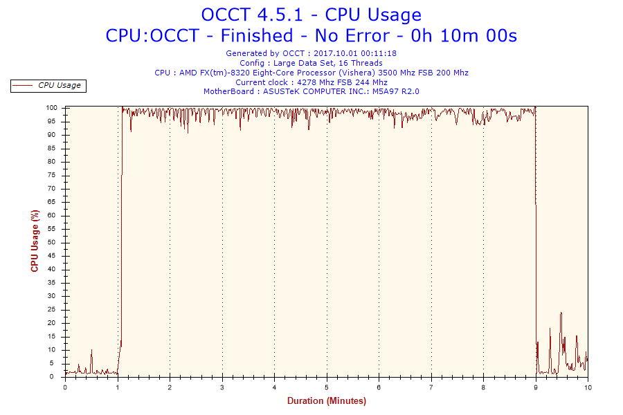

Только что прогнал 10 мин в ОССТ, загрузка цп гуляла от 95 до 100%, может еще напряжение чуть повысить?
Smurniy
Аватара пользователя
Откуда: Харків
Сообщение
Всё норм.
