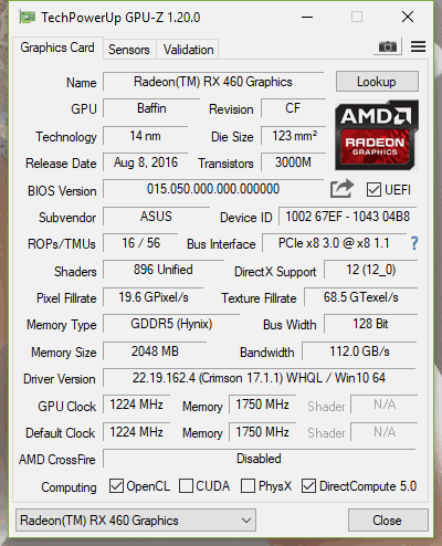

Попалась Asus RX 460 Dual OC 2GB с памятью Hynix, подобрал bios от Sapphire
GPU-Z старый и новый
Отправлено спустя 33 минуты 41 секунду:
Но смущает, что у всех "разлочивших" 460 в 560 параметр ROPs/TMUs из 16/56 стал 16/64, а у меня аж 32/64. Это круто, в моей карте самый полноценный чип?

Действительно интересно.
1) проверь фпс в игрухах. Разница должна быть более чем в полтора раза по сравнению со стоком.
2) файлик биоса бы. :beer:
3) фотку бы карты!

Формула 1024 32/64 была только у Pitcairn Pro :rolleyes:

mavrito
Сообщение
Капитан Немо
скорее всего єто просто баг отображение в гпу-з)
максимум профита от 460 можно получить разлочкой + прошивкой таймингов - в играх +5-15% получить можно
лучше верните стоковый бисо, и сделайте то что выше описано)

Капитан Немо:Получил попугаев, соответственно на первом и втором комплектах, под 460 и 560 биосом:
1) 4600-5300
2) 5000-5800
теперь надо чтоб кто-то провел аналогичные тесты с обычным анлоком без 32 ропов :idea: Тогда узнаем всю правду! Потому что мне тоже кажется, что это баг отображения.

либо в модифицированном бивасе
вряд ли прирост был бы 50% в случае реальных +50% блоков, в амд всегда соотношение ропов к текстурным блокам было в 3, 4 раза больше, и выше. у зеленых всегда в районе 2ух кратного, на топах выше может быть немного соотношение
