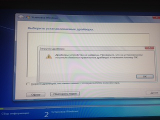

Короче не работает. Все успешно выполнил. Апдейт помог увидеть флешку, но драйверов всё равно нет. И при установке "Драйверы устройства не найдены."

В результате система при установке практически сразу показывает такие скрины.
Наверное буду ставить 10 :-/

UPD: могу ошибаться, но по-моему на скринах установщик просит драйвера уже для чипсета, без которых вряд ли увидит САТА винтик.
