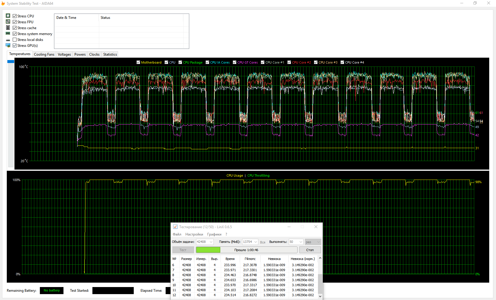

Гена, выслал Вам свой "крепкий орешек" - 7700K. LinX без разгона BCLK, на воде, при использовании XMP 2800, загоняет температуру выше 100 градусов и троттлинг!
Игрался напряжениями DRAM, SA, IO и смог зафиксировать режим без разгона BCLK, при котором максимальная температура не превышала 96 градусов (9 градусов разбег между ядрами). Профиль материнки для RAM 3200 Mhz сохранил на флешке для проверки результата лоботомии:
Игрался напряжениями DRAM, SA, IO и смог зафиксировать режим без разгона BCLK, при котором максимальная температура не превышала 96 градусов (9 градусов разбег между ядрами). Профиль материнки для RAM 3200 Mhz сохранил на флешке для проверки результата лоботомии:Долго сомневался оставлять ли себе этот камень, ведь о разгоне без скальпа вообще речь не шла. Такое впечатление, что там вообще паста до крышки не достает. Очень надеюсь на Ваше мастерство.

Только забрал камешек с НП после скальпирования и сразу поставил в материнку с тем же профилем из первого сообщения.
Вот скрины для сравнения с предыдущими:
- спойлер
- До скальпирования После скальпирования
Не пробовал еще разгон, но уже сейчас видно падение максимальной температуры на 22 градуса, а разбег по ядрам упал с 11 до 4 градусов!
После шлифовки основания помпы (она у меня выпуклая с перепадом около 1 мм и прилегает плотно только в центре) планирую еще около 5 градусов выиграть.

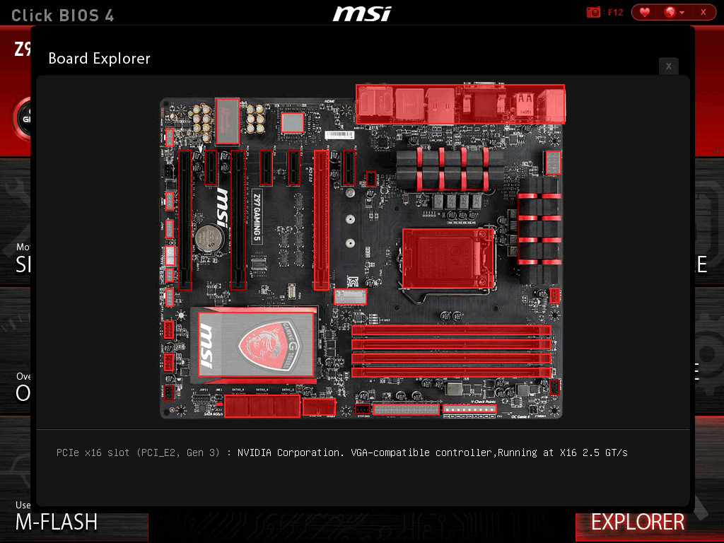

Илья следующая партия шелезок:
- MSI z97 gaming 5
- Сокет подравнял, циклический ребут убрал, биос обновлён на последний - полнофункционал восстановлен
