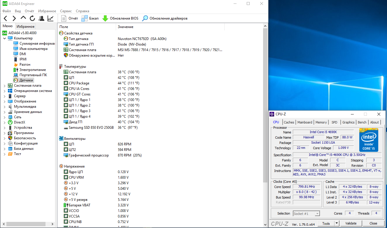

Подскажите пожалста, при включении энергосберегающего режима cstate напряжение на ядро в простое может опускаться вплоть до 0.04-0.1V если верить датчику в aida64.
Так вот процессор действительно может работать при таком малом напряжении или это все же врет датчик?
Freem-freem
Аватара пользователя
Откуда: "${Kharkiv}"
Сообщение
Sikey1
1. Процессор не в этой ветке обсуждать, ну вообще.
2. Не смущает тут же скрин с CPU-Z и вольтажом 1,099 ?
