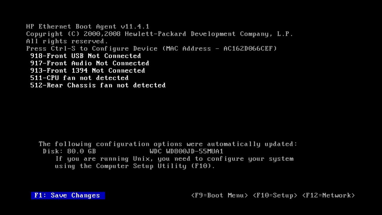

Constantin4ik
Ваша Z400
Картинко :)
Биос обновил на последний мной найденный
МП полнофункционал, трёхканал все слоты, сеть, периферия и прочее - в боевой готовности

Constantin4ik
Ваша очередная Z400
Всё видится, всё работает, бивис обновил ибо там 1.07 версии был, саавсем древний :)
