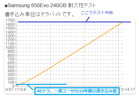

P/S: и если обобщить то у 3D памяти ,увеличивается ресурс в сравнении c 2D (ибо вертикальное строение, получает более толстый тех процесс со старта в сравнении с обычной памятью), что уже противоречит заявлениям о не влиянии строения - на ресурс
Добавлено через 1 час 1 минуту 58 секунд:
P/P/S:
- спойлер
- цитата :
Надо заметить, что V-NAND не просто предполагает расположение ячеек слоями, но и вносит некоторые изменения в базовое устройство ячеек флеш-памяти. Вместе со структурными преобразованиями Samsung воспользовалась технологией Charge Trap Flash (CTF) — «флеш с ловушкой заряда», разработанной инженерами компании ещё в 2006 году. Идея состоит в том, что заряд хранится не в плавающем затворе из легированного поликристаллического кремния, а в тонком непроводящем слое из нитрида кремния. Такая технология легко адаптируется для трёхмерного дизайна: диэлектрик помещается между управляющим затвором и полупроводниковым каналом концентрическими цилиндрами, что в конечном итоге увеличивает надёжность всей схемы и снижает вероятность возникновения структурных дефектов при многослойном производстве. К тому же технология CTF позволяет снизить уровень напряжений, необходимых для программирования ячеек. А это, естественно, положительно сказывается на их времени жизни.
В результате ресурс Samsung V-NAND ощутимо вырос: те самые 32-уровневые кристаллы флеш-памяти, которые попали в Samsung 850 Pro, способны переносить до 35 тысяч циклов программирования-стирания. То есть они на порядок выносливее современной плоской MLC NAND, которая обычно используется в потребительских SSD. Кроме того, понижение программирующих напряжений положительно сказывается как на энергопотреблении, так и на производительности при записи.
таблица циклов перезаписи у обычной памяти у 3D TLC Самсунг 21 нм 2000 циклов

вполне возможно (но в реальности все проще : ресурс современных SSD понятие размытое и условное , ибо много посторонних факторов : контроллер, платформа, стабильность напряжений, режим использования ) , все это может повлиять на жизнь диска , а как мы знаем - реальный ресурс памяти зачастую выше "тбв" (но производители, не спешат указывать это в характеристиках и поднимать значение тбв, исключением являться только последние Кингстон *вот они наверное точно что-то знаютSkeptik:
Может, они еще что-то знают?...
Добавлено через 8 минут 55 секунд:
согласен, изначально ноги росли от туда (но есть и более свежие испытания износа: 21 нм 3D TLC и например Toshiba 19-нм )Skeptik:
Мне кажется, что эти байки о большом ресурсе проистекают от первого поколения гнусмасовской 3д памяти.
там петабайт, против 600 терабайт (если быть точным 330 трб. у 128 гб. модели)
P/S: реально подтвердить или опровергнуть, можно только сравнив две одинаковые платформы 3D и 2D на одном техпроцессе.

сейчас переформирую скрины
Добавлено через 22 минуты 41 секунду:
Skeptik: Да нету там никаких петабайт!!!!
- спойлер
- спойлер
- спойлер
- спойлер
- спойлер
- спойлер
P/S: я говорил о этих Кингстон- спойлер
- никто, вроде не дает - такой TBW на 19 нм Тошибе , кроме Кингстона .

1.ты игнорируешь факты
2. я обсуждал ресурс изначально со своей колокольни http://forum.overclockers.ua/viewtopic. ... 8#p1936298 об этом и писал.
3. ты опять игнорируешь факты *на скринах по TBW все видно (и тогда у меня к тебе вопрос, почему не все производители используют (как ты сказал) данное маркетинговое преимущество? )
Добавлено через 1 минуту 53 секунды:
Добавлено через 13 минут 39 секунд:
P/S: но как то странно, что ты веришь в цитата :большой ресурс самого флеша плюс низкое усиление записи благодаря контроллеру
но не веришь в тоже самое : когда - цитата :
У обычной планарной TLC-памяти есть две проблемы, уходящие корнями в сам принцип её функционирования: низкая скорость и низкая надёжность. Связано это с тем, что ячейки TLC NAND для хранения трёх бит данных должны различать восемь уровней напряжения, в то время как, например, в MLC NAND используется лишь четыре уровня. Поэтому программирование и снятие уровня напряжения в TLC NAND занимает больше времени, а надёжность хранения сильно страдает от износа полупроводниковой структуры ячейки: даже небольшое утончение слоя диэлектрика может приводить к утечке заряда с плавающего затвора. Более того, с внедрением новых, более «тонких» техпроцессов проблема выносливости ячеек TLC NAND только усугубляется, так как компоненты каждой ячейки приобретают меньшие геометрические размеры изначально.
Планарная TLC NAND при записи данных требует подачи на управляющий затвор ячеек нескольких последовательных импульсов и многочисленных промежуточных проверок правильности программирования. С трёхмерной же TLC V-NAND число итераций удаётся сократить, и продолжительность операций записи снижается примерно на 50 процентов. Похожим образом сокращается и цикл чтения

показания тестирования выносливостиSkeptik:Какие, например?Sergey771:1.ты игнорируешь факты
Skeptik:] а все остальное не имеет хоть сколько-нибудь релевантных данных... Потому - боюсь, что такая "колокольня" интересна исключительно вам...
1. имеет *я на это смотрю по другому, ты же зациклился TBW (хотя эта величина условная и не фиксированная)
2. да мне, об этом я и говорил
Skeptik: Еще раз - на диск мы записываем не для того, чтобы диск проглотил, а чтобы потом с него прочитать.
а кто кроме тебя говорил, что он не прочитает ? ( ах да, это же было твое утверждение не основанное на фактах )
Skeptik:
То есть - данных на этот счет у вас нету, и сказано сие было просто ради красного словца... Понял, спасибо.
не ерничай , а то ведешь себя как дитя ( Plextor M6S : Toshiba 64 Гбит A19-нм MLC NAND и Toshiba 128 Гбит A19-нм MLC NAND , 72 Тбайт для 128 Гбайт,256 Гбайт, 512 Гбайт моделей и подобных примеров куча - на данной памяти )
Skeptik:возможность получить преимущество перед конкурентами
оно так и есть (как показывают продажи и эксплуатация данных дисков)
еще раз: как я и писал выше - доказать или опровергнуть, можно только сравнением 2D и 3D на одной платформе и одинаковом техпроцессе )
Добавлено через 10 минут 59 секунд:
P/S: надо было и этот скрин залить, ибо как я понял ты обижаешься
сандфорс +MLC
- спойлер
плавать в облаках более не собираюсь (ибо кроме значимости TBW, и незначимости у той же памяти в меньшем значении в зависимости вендоров я ничего более не услышал ( напомнило смотрю в книгу , а вижу ...!) * ну ты понял )) , посему откланиваюсь
