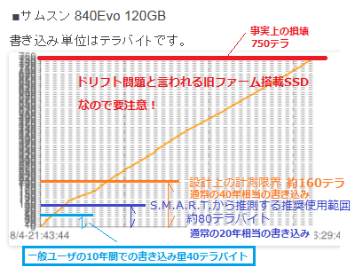

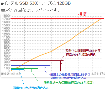

согласен, изначально ноги росли от туда (но есть и более свежие испытания износа: 21 нм 3D TLC и например Toshiba 19-нм )Skeptik:
Мне кажется, что эти байки о большом ресурсе проистекают от первого поколения гнусмасовской 3д памяти.
там петабайт, против 600 терабайт (если быть точным 330 трб. у 128 гб. модели)
P/S: реально подтвердить или опровергнуть, можно только сравнив две одинаковые платформы 3D и 2D на одном техпроцессе.

Это ошибка. На самом деле ресурс вполне определен стандартом JEDEC.Sergey771:но в реальности все проще : ресурс современных SSD понятие размытое и условное
Почему же? Это же такое маркетинговое преимущество...Sergey771:но производители, не спешат указывать это в характеристиках и поднимать значение тбв
Не сказал бы... Кинги на тлц ни разу не блещут большими тбв - те же самые ~половина цифры объема в гигабайтах (60 тер для 120-гигового, 120 тер - для 240 и так далее...)Sergey771:исключением являться только последние Кингстон
Да нету там никаких петабайт!!!!Sergey771:там петабайт
ТБВ - это не просто "сколько можно записать", а "сколько можно записать так, чтобы потом прочитать", причем - для клиентских дисков - прочитать ЧЕРЕЗ ГОД хранения в выключенном состоянии.

сейчас переформирую скрины
Добавлено через 22 минуты 41 секунду:
Skeptik: Да нету там никаких петабайт!!!!
- спойлер
- спойлер
- спойлер
- спойлер
- спойлер
- спойлер
P/S: я говорил о этих Кингстон- спойлер
- никто, вроде не дает - такой TBW на 19 нм Тошибе , кроме Кингстона .

Ну мы же обсуждаем объективную реальность, а не "ваше отношение", правда?...Sergey771:не ошибка , а сознательное - мое отношение к ресурсу
Этот вопрос стоит задать себе всем, кто пытается понять, что происходит в реальности...Sergey771:этот вопрос нужно задавать не мне
А о чем? Если сандфорц+млц - так там действительно, большой ресурс самого флеша плюс низкое усиление записи благодаря контроллеру - вполне можно поставить цифру побольше. А вот на тлц - опаньки, заявили мало...Sergey771:я говорил не о "кингах" на TLC
Еще раз - эти "тестирования" - до фонаря. В них нету самого главного - проверки читаемости записанного через стандартный промежуток времени.Sergey771:850 EVO : 1 356 Тбайт (21 нм)
А просто писать, не читая - это примерно как признание секретарши - «А я 600 знаков в минуту печатаю! Такой бред получается...»
