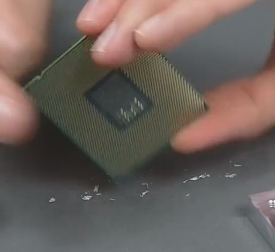

Предлагаю обсудить Der8auer проверил эффективность замены термоинтерфейса под крышкой Core i7-6950X

Народ, в который раз и в очередной теме - там припой
Человек тупо сбил крыху, повредив подложку, и вместо припоя намазал ЖМ.
Зачем - думайте :rotate:
Смотрите видиву внимательно (с минуты 9й вроде), стружка мягкого припоя, не термопасты:
_https://www.youtube.com/watch?v=06zzSSeJr70&feature=youtu.be
11:50 на видео: слой припоя отрезанный от крыхи и задранный ножом

gehka3:Народ, в который раз и в очередной теме - там припой
Смотрите видиву внимательно (с минуты 8й вроде), стружка мягкого припоя, не термопасты:
На 9:20 пальцем провел по кристаллу и смазал этот странный припой.
ЗЫ засохшая ктп8 когда лезвием или скальпелем счищаешь тоже на стружку похожа

Zerstorer
Та ничего там не смазано))
Смотрите внимательно с 10.23 - срезается с усилием припой, характерно сворачивается
Кто когда либо тонко резал свинец/олово/подобное - сразу ассоциации будут
И у меня баальшие сомениня по профиту, ибо не вижу на какой пасте и как тестировалось ДО и ПОСЛЕ, ну да оставлю на совесть изобретателя "чудо как дорогой" приспособы для снятия крышек припаянных :rotate:

Припой там на основе индия, галлия. А они "режутся" даже ногтем, вот и похоже на засохшую термопасту... :) И еще в ролике говорится про микро слой золота под индием, для лучшего смачивания припоем крышечки.

gehka3:Zerstorer
Про ктп8 я уже написал. время на видео указал, сначала там провел пальцем по кристаллу потом обвел по кругу и теранул пальцем текстолит. С пальца т.н. стружка осталась на текстолите. Явно не свинец и не олово

Разница 6 градусов по сравнению с жм говорит таки о том что там именно припой. Это не 15-20 градусов как на хасвелах.

Припої сильно різні бувають, навіть на основі індію - з оловом, вісмутом, галієм, кадмієм, і навіть зі свинцем і ртуттю.
Бувають припої з наповнювачем, наприклад мідною стружкою.
Тому що там в черговий раз намутили в інтел - один біс знає. Потрібна сперктрограма :)
Індій, до речі, досить дорогий. Якщо вже вони на текстоліті почали економити, то від індія там одні домішки могли залишитись :laugh:
