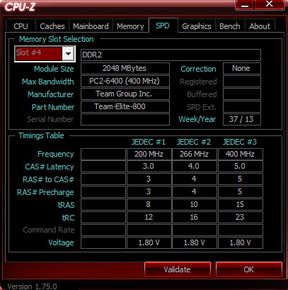

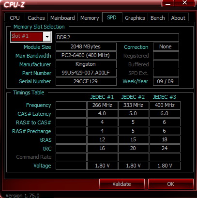

neo3703
- Откуда: Харьков
При установлении часитоты в биосе на 800 система стартует двойным стартом. Получается как разгон.ukrtel:это не память понимает,а плата. руками выставляйте частоты и тайминги.
Все Кингстоны на 400 (800) тайминг 6-6-6 на Team 5-5-5 .
Если частота автоматом то на тайминге 6-6-6 память работает на 333 (667) частоте до этой тогда понижает и все остальные планки.
Получиться все не от частот зависит а от таймингов...
- Вложения
nikolaiii
neo3703
На ваших картинках не частота на которой работает память, а тайминги которые прошиты в планках, реальный режим работы на вкладке Мемори.

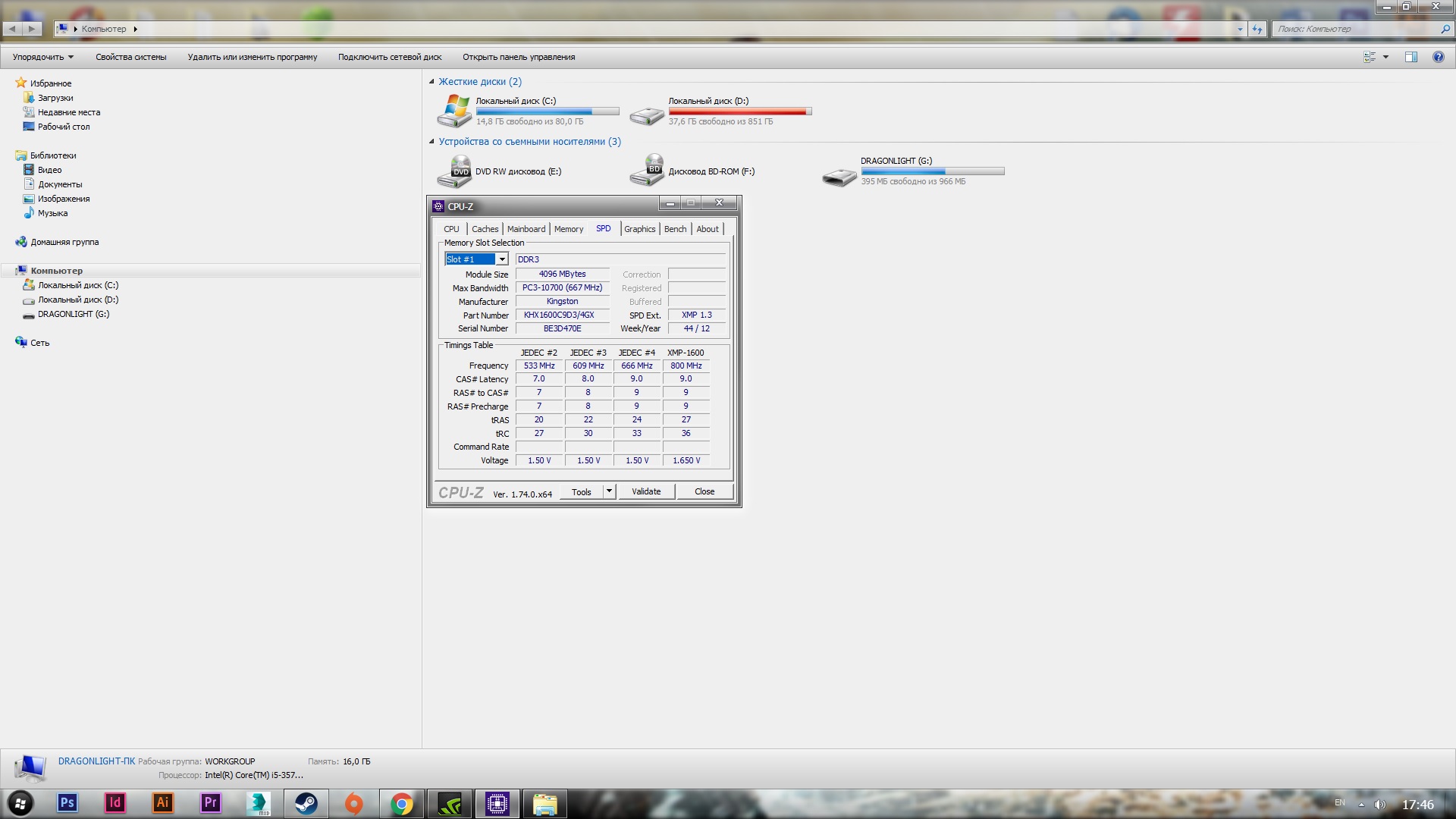

Dragonlight56
Столкнулся с такой вот проблемой. На борту сейчас стоит у меня 2 планки по 4 ГБ Kingston DDR3-1600 8192MB PC3-12800 (Kit of 2x4096) HyperX (KHX1600C9D3K2/8G) работают на 1333, т.к. на частоте 1600 предусмотрен режим ХMP и внимание вольтаж 1.65V. Стоят 3 года, все без проблем, и все это время работают на частоте 1333. По нуждам 3DMax решил до 16 гб поднять память, но такой памяти которую я брал уже не нашел,(знаю что лучше всего брать одинаковую память,чтобы меньше проблем было) по этому взял похожую память, а именно 2 планки по 4 ГБ Kingston DDR3-1600 4096MB PC3-12800 HyperX FURY Black (HX316C10FB/4). Так вот, у этих новых планок режим XMP отсутствует, и для работы на 1600 ей не нужен режим XMP. Чтобы работать на частоте 1600, веря данным CPUZ ,ей достаточно 1.5V.
Теперь вот вопрос. Я хочу чтобы у меня оператива работала на частоте 1600, но для моих старых планок нужно выставить в биосе режим XMP и соответственно вольтаж 1.65V, но что будет с моим двумя новыми планками? Ведь они на частоте 1600 работают на 1.5V? а как я понимаю, когда я выставляю XMP режим, то вольтаж поднимается на всех 4-ех слотах памяти. То есть, не погорит, или не испортится ли она на этом вольтаже. Или же когда выставлю XMP режим, то он применяться только для моих старых двух планок Кингстонов?
Сейчас комп работает на 1333 частоте в режиме Авто. видит все 16 ГБ, ну и естественно по таймингам работает на таймингах старых планок(, хотя как я тут успел прочитать они не так важны как частота...
Прилагаю скрины с CPUZ
neo3703
- Откуда: Харьков
аналогичная ситуация была и с такими же планками KHX1600C9D3K2/8G. Единственное после ознакомления с таймингами HyperX FURY решил не рисковать и отбросил эти планки. Взял HyperX Savage в которых тайминги 9-9-9 заявлены на нужной частоте 1600. Возможно и FURY заработали бы если выставить в ручную все...Dragonlight56:Столкнулся с такой вот проблемой. На борту сейчас стоит у меня 2 планки по 4 ГБ Kingston DDR3-1600 8192MB PC3-12800 (Kit of 2x4096) HyperX (KHX1600C9D3K2/8G) работают на 1333, т.к. на частоте 1600 предусмотрен режим ХMP и внимание вольтаж 1.65V. Стоят 3 года, все без проблем, и все это время работают на частоте 1333. По нуждам 3DMax решил до 16 гб поднять память, но такой памяти которую я брал уже не нашел,(знаю что лучше всего брать одинаковую память,чтобы меньше проблем было) по этому взял похожую память, а именно 2 планки по 4 ГБ Kingston DDR3-1600 4096MB PC3-12800 HyperX FURY Black (HX316C10FB/4). Так вот, у этих новых планок режим XMP отсутствует, и для работы на 1600 ей не нужен режим XMP. Чтобы работать на частоте 1600, веря данным CPUZ ,ей достаточно 1.5V.
Старые планки абсолютно спокойно отреагировали на понижение напряжения в биосе до 1,5 и не сбросили частоты, то есть остались на XMP 1600 и таймигах 9-9-9. В итоге вся система работает с небольшим разгоном на 1648 и таймигах 9-9-9.
drjunya
- Откуда: Симферополь, АР Крым
Dragonlight56,
особенность Ваших новых кингстонов заключается в том, что в их spd прошиты как тайминги стандарта JEDEC1600J
(Cl10 - 10 -10-10), так и кривые тайминги 11-10-10, на которых она и функционирует по дефолту (обратите внимание на показатели jedec#5 и 6) с напряжением 1,5v. Причем на планках red,blue,white могут быть зашиты другие кривые тайминги, например 10-11-10, 11-9-10 и т.п. Поэтому, видимо либо контроллер памяти встроенный в Ваш 3570к не может понять как организовывать синхронизацию всех планок, и ставит наиболее понятный ему режим - 1333H (cl9), либо из-за того, что какая-либо планка khx black не может работать с таймингами профиля xmp старых кингстонов (в чем я, правда, сомневаюсь).
Про вольтаж - 1,65v, это допустимое значение для памяти ddr3. (питание контроллера в этом случае составляет 1,35v). И новые кингстоны только греться будут немного больше.
Могу посоветовать Вам оставить только старые планки и попробовать их завести на тайминги новых при 1,5в, сконфигурировав вручную в биосе, протестить например встроенным стресс тестом аида64 для памяти, чтобы убедиться в стабильности, а затем присовокупить новые планки. Либо установить режим xmp старых планок, тогда новые просто, считай, будут работать на повышенном напряжении.
И пожалуйста, прекратить использовать для памяти эту убогую CPU-Z, берите Taiphoon burner (на просмотр бесплатная, хотя xmp профили может затирать при кривизны рук юзера).
Если что - стучите в ПМ, помогу чем смогу.
