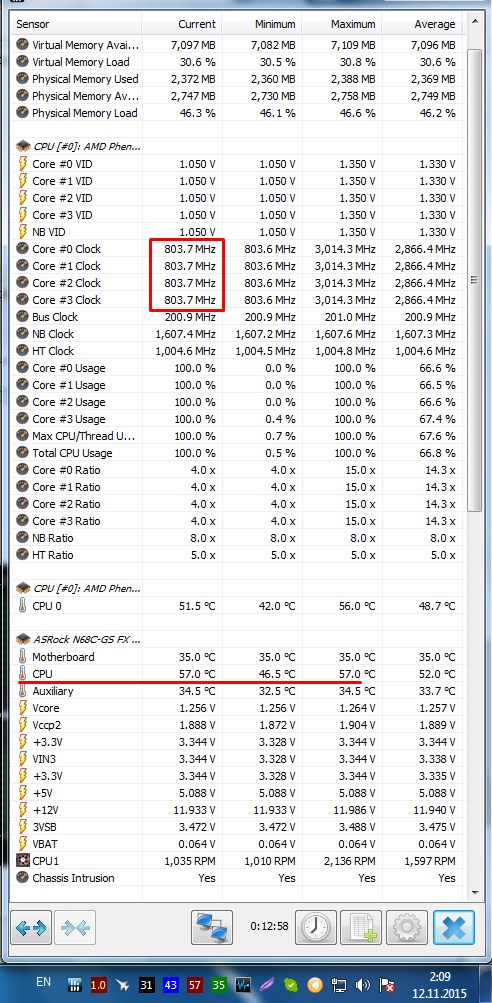

55цп по датчику ЦП или под сокетом? надо смотреть в HWinfo или HWmonitor. Если превышения допустимого значения нет (67 градусов вроде, но может отличатся в зависимости от степпинга) то все дело в мамке.

Увы, срабатывает защита мамки от перегрузки, ее надо под замену. Или если денег нет то еще понижать частоту и напряжения или если этого окажется мало то выключать ядра до лучших времен как писалось выше.

Спасибо за ответы. Я Вам очень благодарен. Нашел в биосе тротлинг, отключил, полет нормальный)Martix:farmacedus

А это безопасно?farmacedus:Спасибо за ответы. Я Вам очень благодарен. Нашел в биосе тротлинг, отключил, полет нормальный)Martix:farmacedus

Это как посмотреть. У меня больше 62 температура ЦП не поднимается, охлаждения на нем стоит DeepCool gammamax 200. По этому я не переживаю что он сгорит от температуры, а если бы температура была очень высокой тогда это не безопасно бы было. А так, норм. Просто не реально работать так, 55 градусов и всё, а это как бы сказать рабочая температура для этого проца когда он под нагрузкой.beril:А это безопасно?farmacedus: Спасибо за ответы. Я Вам очень благодарен. Нашел в биосе тротлинг, отключил, полет нормальный)

У старых ревизий ЦП (Степпинг B2) как раз макс температура была 62 градуса, так что возможно поэтому он частоту и сбрасывает.

нет )beril:А это безопасно?

возможно. Но вот я поиграл, больше 55 даже не прыгает, 60+ это если стресс тест сделать.Martix:farmacedus
