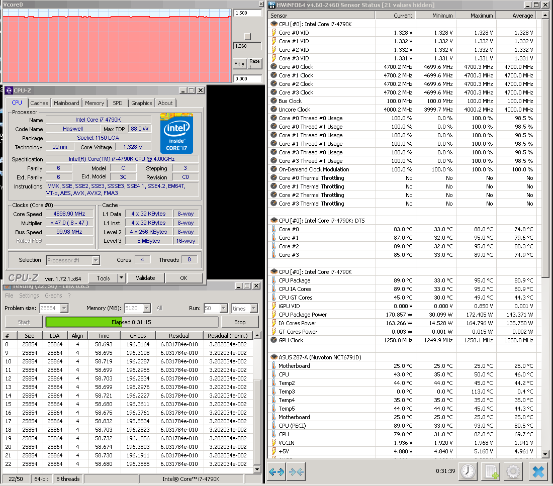

Ваш 4790K 4700 при 1.36в будет стабилен

Ваша система прайм последний 4 часа линкс 065
Поганяю рендером, но думаю этот вариант будет стабилен, 4600 при 1.335в, оптима залмановская таки слабовата и МП оставляет желать лучшего, камень сможет 4800 или 4900 на постоянку, потенциал отличный
Три профиля делаю: 4500 и текущие настройки 4600, +4700 под лучший охлад
Энергосберегашки активны, напряжение в простое падает, без нагрузок практически комнатная температура
PS, вентиль немного расшевелил, тарахтит но реже и меньше, смазать и побегает ещё

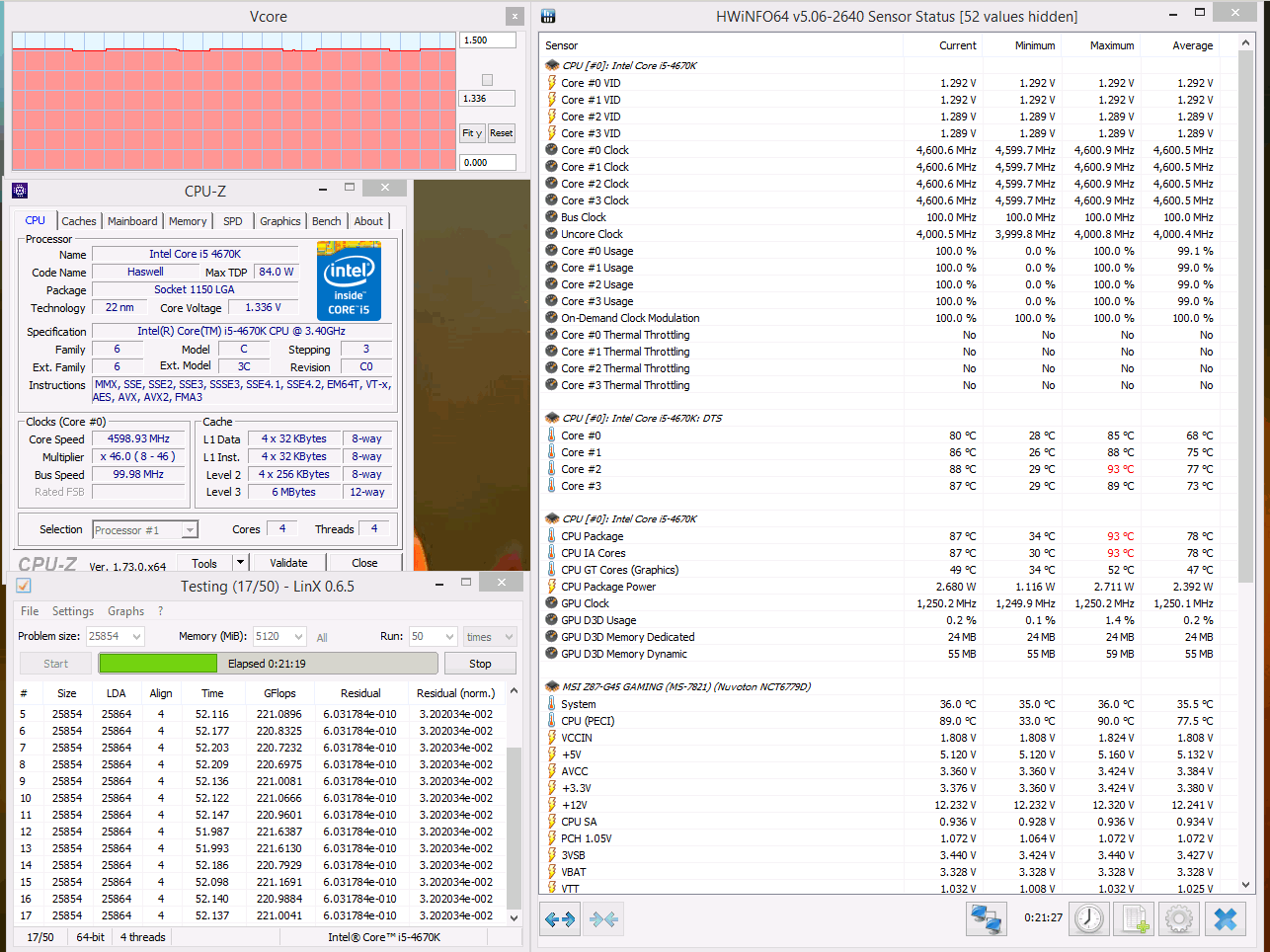

Ваш 4690K
4600 при 1.36в должен быть полностью стабилен
4700 сможет при 1.39в с хорошей охладой
Ваш 4690K

эх, не везёт так не везёт, я так хотел 5-ку на воде выжать... а тут даже 4,8 не пахнет.
С моим i5-3450 та же фигня, только на 3,8 работает, 4 никак.

Выжать можно, если камешек нежалко, я бы не рекомендовал напругу для 24/7 выше 1.4-1.42в держать.
Камешек хороший середнячёк, эти частоты будет держать стабильно во всех приложениях, не только в тестах
