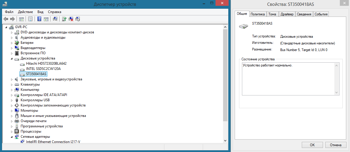

Здравствуйте. Имеется в наличии Seagate barracuda st3500418as. В диспетчере устройств присутствует, но на этом, к сожалению все. Никакой информации на нем не видно.
- спойлер
- спойлер
- спойлер

А диск раскручивается, какие-то движения головок слышно?
На первый взгляд - умерла электроника.

Диск вибрирует, головок не слышно.Rex:А диск раскручивается, какие-то движения головок слышно?
С подключенным этим диском windows грузится намного дольше. Это о чем-нибудь говорит?

Парни вы чего тут выдумываете ? Иль про "муху СС" на сигейтах F3-их не слыхивали ?st3500418as
Скорее всего классическая "муха СС" на этом слим-овом сигейте. Самая частая модель, куда это "муха" присаживается.
Решайте проблемы с разблокировкой трансляции на нём, если головы живы (а они тоже дохли быстро на этой серии прям как "мухи"
