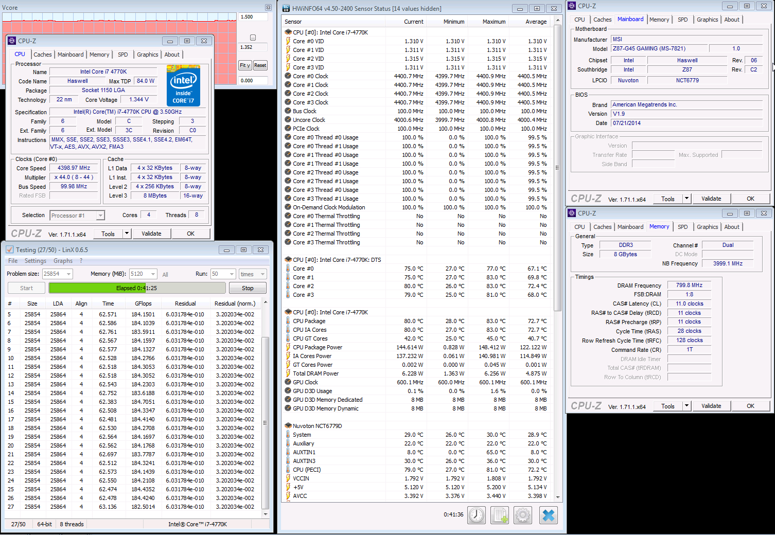

Ваша система: камень после скальпа, сокет после восстановления, разгон камешка и памяти
4400 при 1.345в, память в дефолте (1600)
4400 при 1.35в ядро, 4000 кэш, память на 2133. Докинул чуток напруги в запас.
Думаю это будет основной режим, посмотрю как поведёт себя на 4500, сколько захочет напряжения
По температурам: в прайме последнем, в рендере и прочих приложениях температурки будут на 10+ гр ниже, горячее чем линкс 065 ничто не прогревает
Прайм полтора часа
Вот на 4500 при 1.4в
