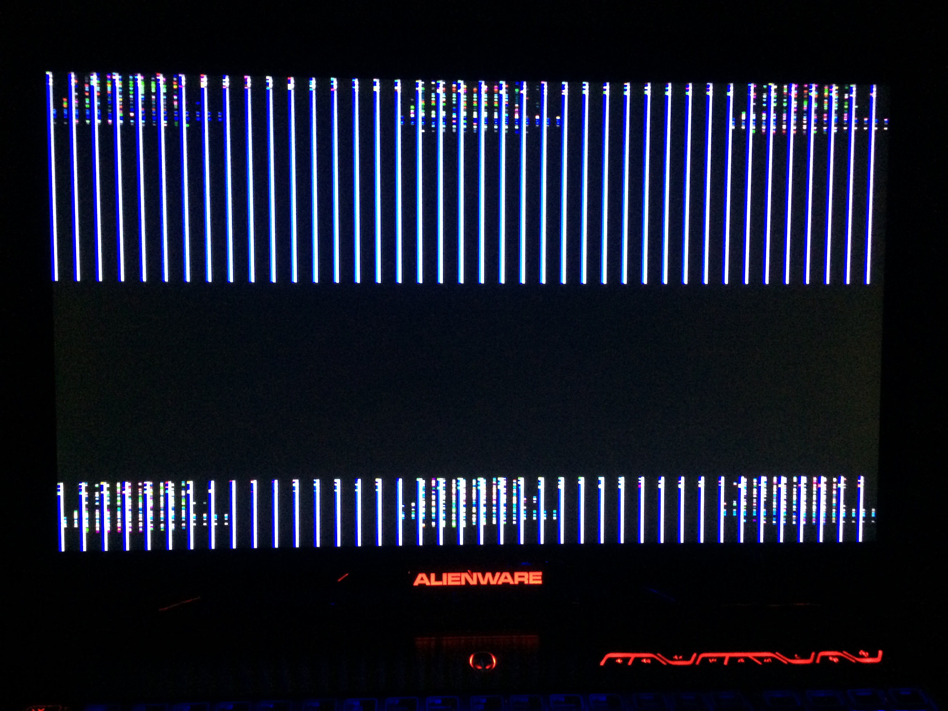

mitya_alba
Вот фото (где картинка Чужого и выбор клавиш F2 и F12)

mitya_alba
ух ты) но это только при загрузке? дальше все стабильно работает?
mitya_alba
Да, эти полосы только при выборе входа в bios ноутбука.Tem4ik:mitya_alba
Сначала картинка утилиты Raid0, после эти полосы секунды две, ну и дальше загрузка Windows 8.1
Система работает как часы, ну и карта тоже (проблем нет)

mitya_alba
Tem4ik
Проблема решена, прошил я ее vbios (R9 M290X 950@1250)
И полосы пропали, F2 и заходи в bios ноутбука.
