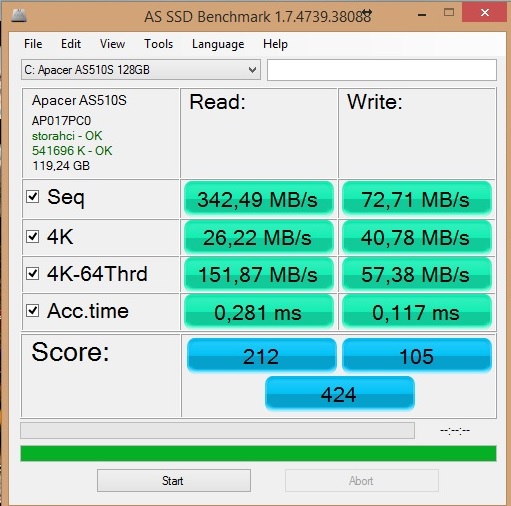

Всім привіт. Купив нарешті SSD Apaser 128 gb, але коли почав встановлювати Windows 7 зявилася помилка 0x8007045D. Розпаковка зависає на 0% і зявляеться ця помилка. Як це вирішити?

Коли установка дійшла до вибору диску, то 100 мегабайт зарезервовано системою з того, що залишилось створив розділ форматував і на нього почав встановлювати. Доходить розпаковка до 6% тепер ( 3 рази пробував ). Якщо просто як другий підключити то все добре працює.

проблема известна гуглу давно..
к какому порту подключен накопитель? к чипсетному или стороннему?

Сата 1 здається чіпсетний.

Гугл так і недав відповіді, як вирішити мою проблему. Віндовс став в режимі IDE, але дуже тормозить.

Все вирішилось банальною установкою драйверів на сата і чіпсет, перед установкою віндовс. Дивно раніше вони були непотрібні. В біосі стоїть режим AHCI, але швидкість така як з IDE. Віндовс встановлювався в режимі AHCI. Пробував підключати до всіх сата портів швидкість не змінюється.

выложите тесты AS SSD Benchmark.

Ось такий тест підійде?Bomchik:Міша 25
