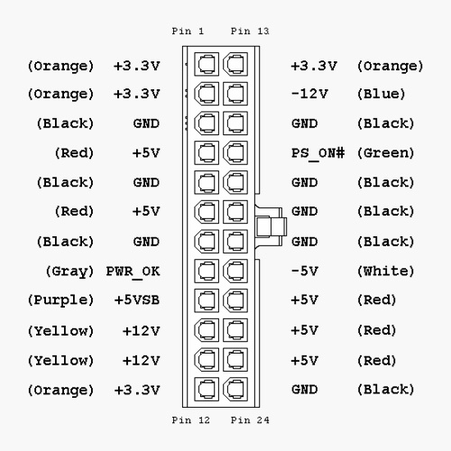

-Вот все распиновки, что нужно знать оверу:
