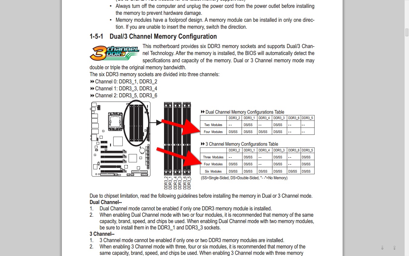

Подскажите плиз, как будет работать кит из 4х планок озу на материнке Gigabyte GA-X58A-UD7 v1?

Спасибо!
