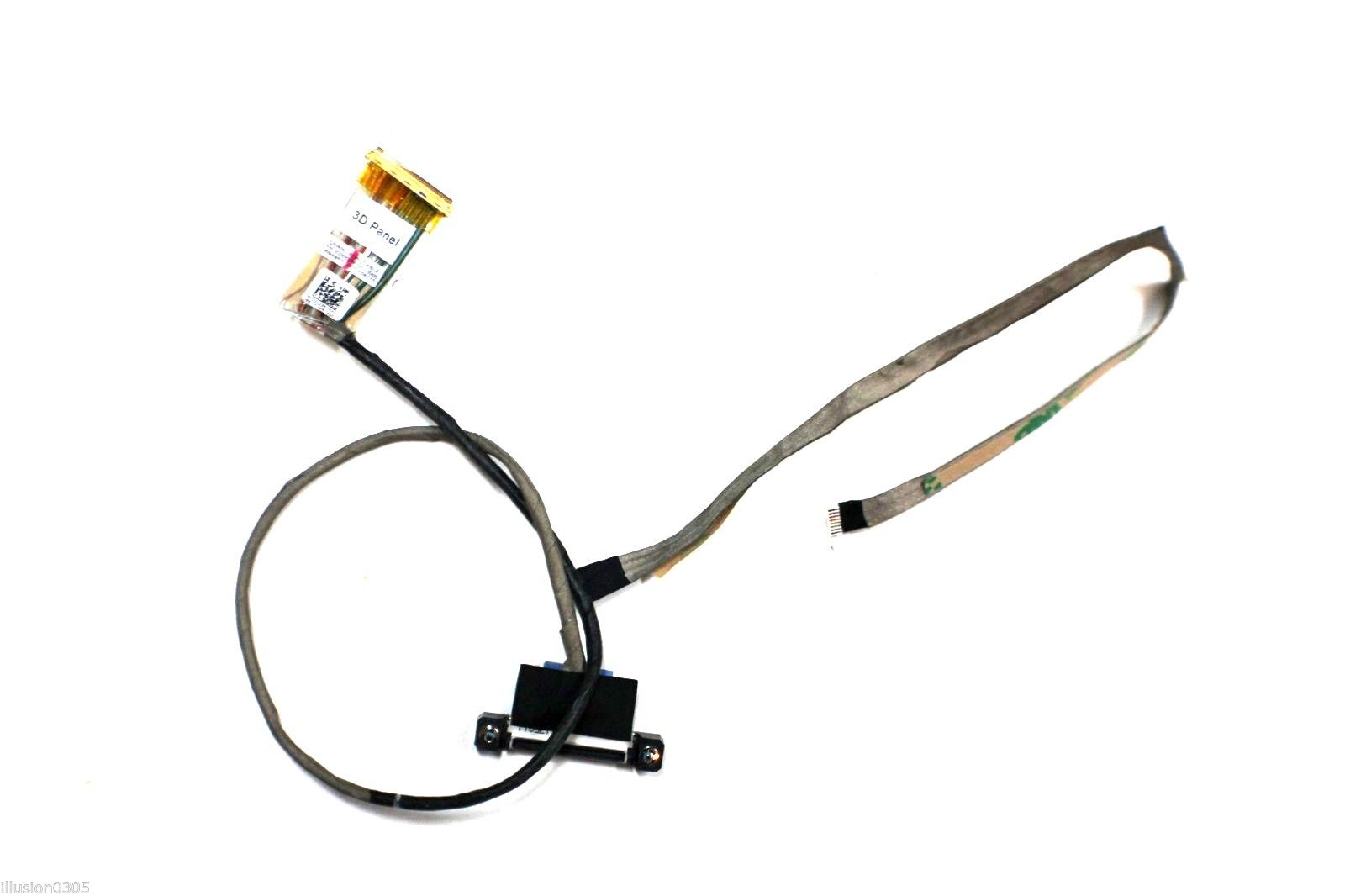

Я порылся на ebay и нашел шлейф :
New Genuine Dell Alienware M17X4 3D 40 Pin 120Hz LCD Cable 2JD3N
http://www.ebay.com/itm/New-Genuine-Del ... 2a315fbea7" target="_blank
есть б/у дешевле , этот новый поэтому и стоит так.
А вот EMITTER CABLE DC020017100 P/N: WWKT6
http://www.ebay.com/itm/GENUINE-Dell-Al ... 2584fcd328" target="_blank

RNazarov
Чо-та крутовато он стоит, $70+...gandupac:New Genuine Dell Alienware M17X4 3D 40 Pin 120Hz LCD Cable 2JD3N
Ну хоть парт-намбер знаем теперь, а то, блин, тайна всё у делла...gandupac:А вот EMITTER CABLE DC020017100 P/N: WWKT6
