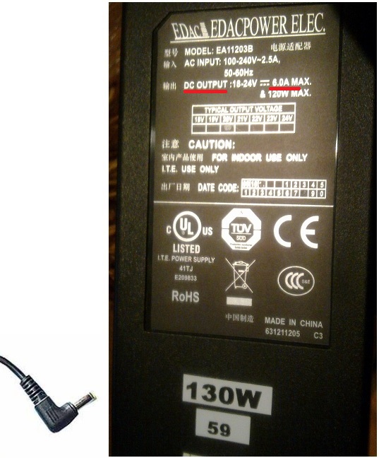

Здравствуйте. Подскажите, пожалуйста, знающие люди, подойдет ли к ноутбуку clevo p151em1 блок питания http://aukro.ua/show_item.php?item=3914418867" target="_blank ? Вот ссылка на фото с моего б/п http://i.piccy.info/i9/f44fec74323a997f ... 29/B_p.jpg" target="_blank . Коннекторы по длине-диаметру вроде одинаковы. Могут ли быть еще какие подводные течения? Заранее благодарен за участие и ответы-советы.

судя по этому http://www.clevo.com.tw/en/products/pro ... ductid=385" target="_blank
то вам подойдет любой БП с выходным напряжением не менее 19В и не более 20В и током от 6А БП с напряжением меньше 19В не будет заряжать аккумулятор, более 20В опасно для контроллера заряда в ноутбуке.

Myp4uk_psx, спасибо. Я тоже, склоняюсь к тому, что б/п подойдет. Единственное, что меня еще останавливает - это внутренняя структура коннектора б/п аsus. Я не видел, что находится во внутреннем отверстии коннектора. В моем коннекторе внутри с двух сторон размещены две металлические полоски, которые прижимаются к стержню в гнезде ноутбука. Какое внутри устройство коннектора б\п аsus?

у разных Асус как минимум три типа разьема. может быть придется перепаять гнездо в ноуте или конннектор для нового БП взять от старого.

судя по вашей фотке, то коннектор ваш подходит к большинству ноутбуков Асер, Асус, Тошиба, Леново и другим ноутбукам родом из Азии
