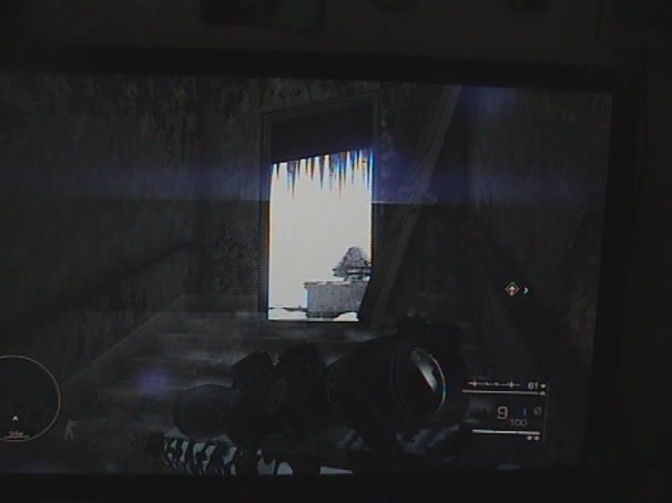

Привет всем! При игре в игрушки с высокими требованиями(GTA-4 и т.п.) после 3-5 минут на мониторе появляются артефакты,особенно их много когда картинка контрастная или динамичная(видео и фото воспроизводит без проблем). По гарантии уже два раза отправляли в Киев на ремонт в сервисный центр,но все осталось как было,без изменений :(
Ребята,нужен ваш совет,как профессионалов в этом вопросе,что мне делать дальше - отправлять в Киев третий раз или может есть другие варианты решения этой проблемы(может у кого-то была подобная ситуация) ????? Гарантийный срок еще 1 год.

Температуру проверю,а скрины вот:

Скрины делать не учили ?)
Увидел явные артефакты на 1 и 2м скрине ( с гта), т.е каждый раз тебе возвращали видуху и всё было без изменений ?
