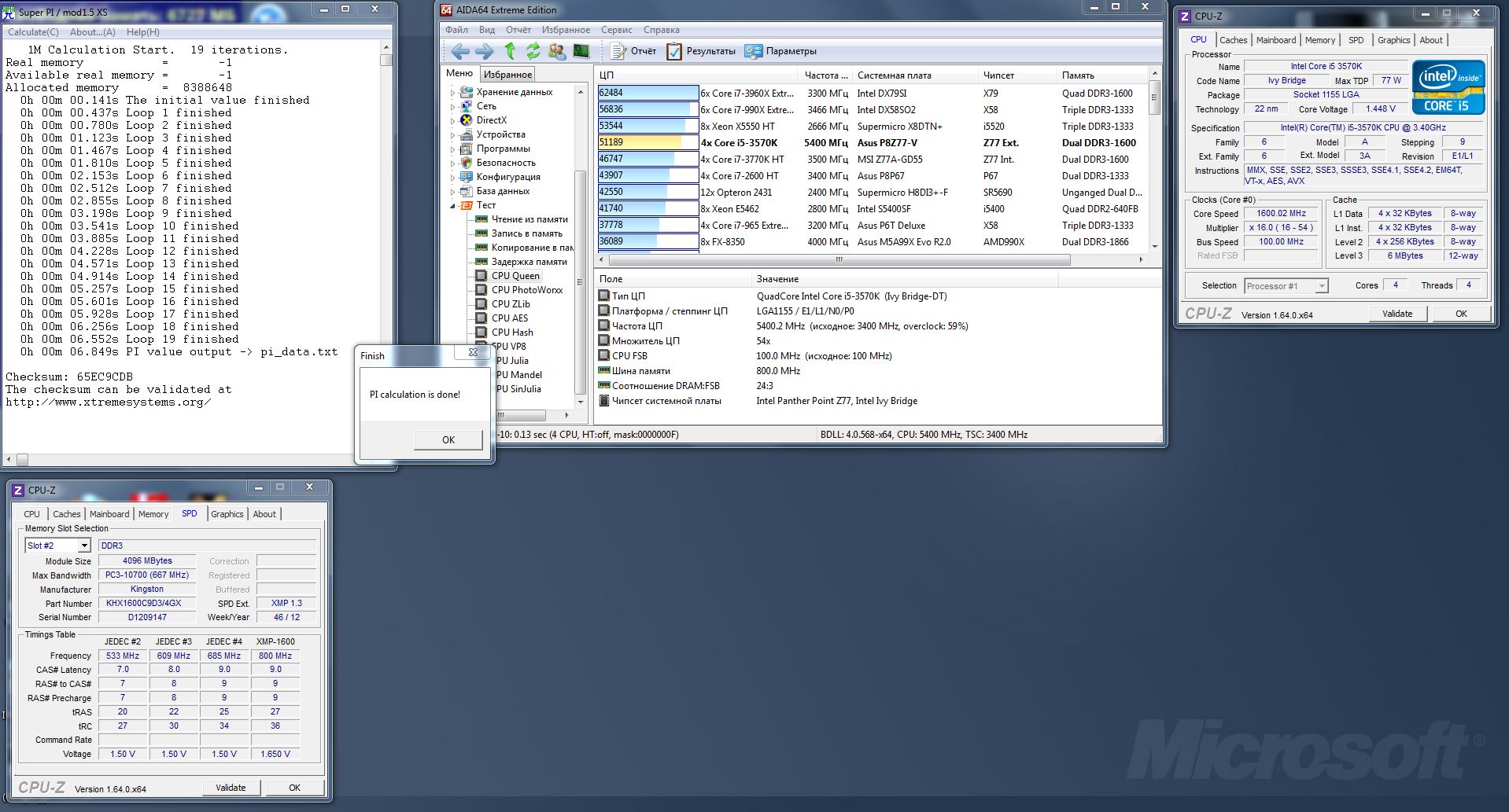

Я так понимаю для лучших результатов Super Pi нужна другая память?
И до какой частоты можно добраться с Asus P8Z77-V... даже не так, у меня ничего не сгорит на ней?
Дальше наверно придется вскрывать процессор.
Результаты с кондиционером (не в притык к нему конечно)):
A_A
Аватара пользователя
Откуда: м.Запоріжжя
Сообщение
Busurmanin
у тебя в профиле
Память: Kingston DDR3-1600 8192MB PC3-12800 (Kit of 2x4096) HyperX
а судя по скриншоту работает на 1400 :spy: ... в разгон ее
Busurmanin
Откуда: Одесса
Сообщение
выше 1600 она вообще не стартует, что я с ней только не делал. 1400 это случайно, что-то перемудрил в биосе. Да и разница не большая с 1600.. где-то 00.010
A_A
Откуда: м.Запоріжжя
Сообщение
Busurmanin
странно ...вот у камрада serg57 2133 взяла viewtopic.php?p=1098547#p1098547" target="_blank
Busurmanin
Откуда: Одесса
Сообщение
A_A:Busurmanin
Память чуть другая. Попробовал с такими настройками запустить... пост горит и все.
lems
Сообщение
Пробовать поднимать напряжение на агенте и контроллере памяти (IMC и VTT у Ga, на Asus vccsa, а второй смотреть надо), если без фанатизма, то температуры сильно расти не будут.
Если не получится, то снизить частоту ЦП (до 5.2Ггц) и пробовать подбирать частоту и тайминги памяти (в данном случае они важнее будут) -> найти оптимальный вариант (латентность/пропускная) под эту частоту ЦП.
В идеале, если менять память, то смотреть киты 2133-2400 CL9. Как вариант попросить дешевые планки Samsung или Hynix. Может опять выше среднего будут.
Многие "топовые"(Рипы, доминатор) на их чипах и собраны.
Если не для себя, то с вопросами лучше на форум экстримлаба
