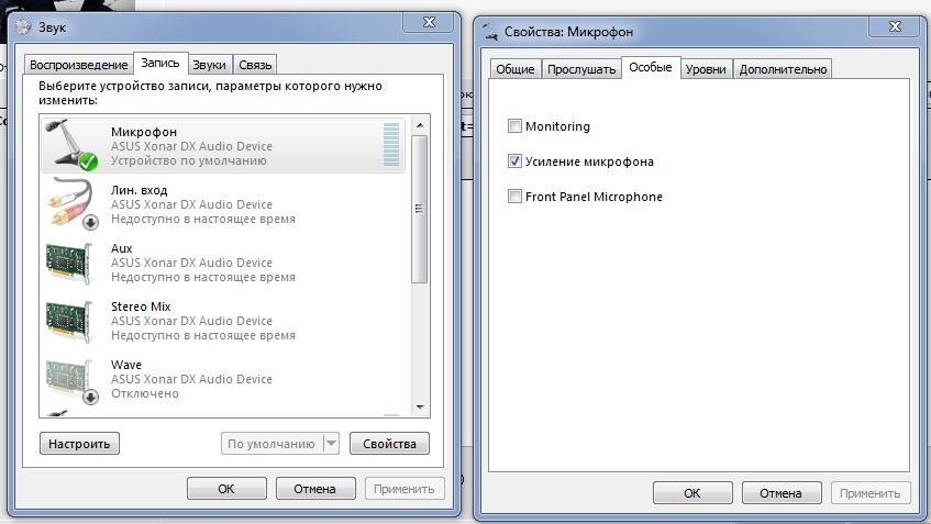

всегда пользовался реалтековским микрофоном, и тут решил перейти на ксонар. (раньше как то не обращал внимания)
подключил всё как в инструкции, в светящийся вход, но микрофон вроде и не работает, через проверку связи Скайпа я себя еле еле слышу, даже слова разобрать тяжело.
отпишитесь владельцы данного звука, какие настройки, и требовались ли вообще настройки, или всё по дефолту заработало?

ну громкость поднять на максимум в настройках.
а так проблем не было

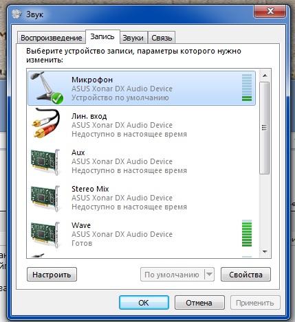

не знаю как это, но вейв показывает почти максимум, а в микрофоне - голяк
что там где клацать я уже не знаю, всё перепробовал

Gagarin-ace
в свойствах поставь усиление дБ.

отключи лин. вход ещё и тд
ибо разъём один для линейного и микрофона

ну Лин. вход отключи же второй по счёту

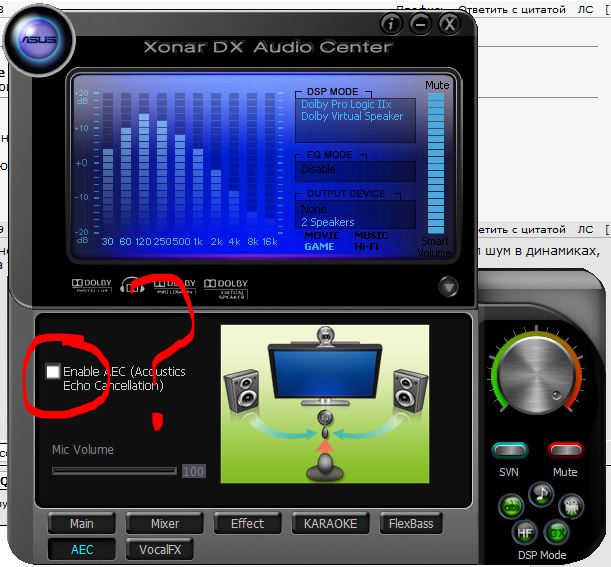

у меня, когда я ставлю галочку - звук становится кристально чистым, но как только появляется на моём компьютере источник звука (игра, ютуб, музыка) меня собеседник практически не слышит.
если же я убираю галочку - собеседник слышит и меня (хорошо, но не идеально) и все звуки с моего компьютера
