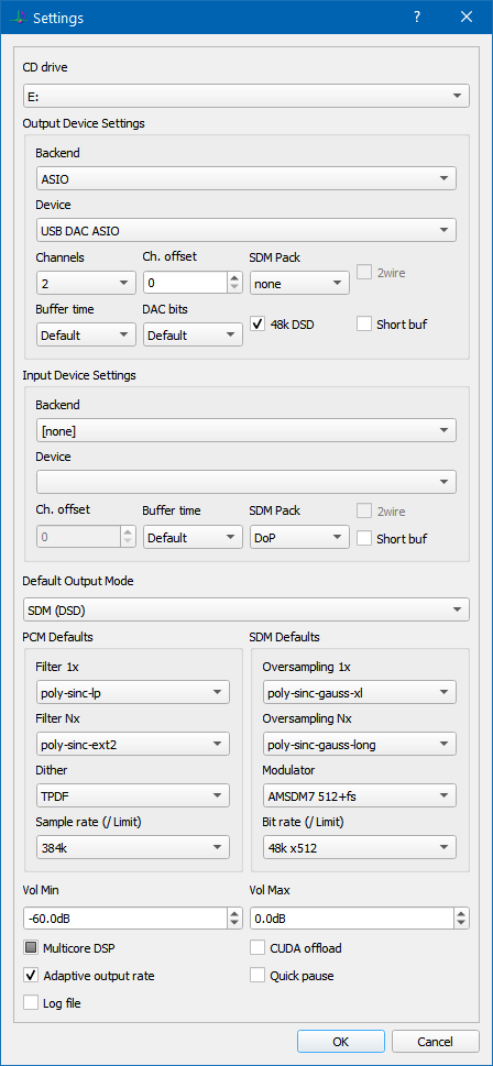

Теперь как обещал, расскажу о специфике работы HQPlayer, покажу на примере своих последних настроек. Открываем окно Settings
В окне Device выбираем свое устройство выбора, у меня оно обозначено так.
Далее очень важный момент и опция 48k DSD. Вы должны точно знать, поддерживает ли ваш ЦАП потоки Native DSD с сеткой 48кГц. Это по идее, должно быть указано в теках, если нет, то это можно увидеть в панели управления специального USB драйвера для вашего девайса, в моем случае XMOS. Если есть такая поддержка, то выбираете эту опцию. Тогда не будет перегона из 48 в 44,1кГц, а это хорошо влияет на пространственную картинку и кроме того, меньше грузит систему.
Окно Default Output Mode выбирает формат вывода, конечно же SDM(DSD). В него будет конвертироваться все, что поступает на вход плеера и он поддерживает.
Ранее я говорил, что самый лучший вариант - это выбирать максимальные частоты дискретизации используемого ЦАПа. В моем случае это DSD512, причем с поддержкой сетки 48кГц. Поэтому в окне Bit rate (/Limit) я выбираю 48к х512.
Далее птички внизу. Они имеют 3 значения - не выбрано/автомат/выбрано. Автовыбор это закраска серым. Adaptive output rate делает правильный выбор сетки с кратными частотами. Т.е. хотя у нас и жестко выбран выходной формат 48х512, но PCM файлы с частотами 44.1-88.2-176.4-352.8кГц будут выводиться с множителем 44.1 x512.
Multicore DSP у меня работает лучше всего в автомате, при жестком выборе бывали заикания. Если есть мощная видеокарта, то выбирайте опцию CUDA offload, тогда проц работает только с фильтрами, а карта с модуляторами. Или наоборот... точно не помню :)
Теперь когда выбрана правильная конфигурация под устройство вывода, можно играться настройками сигма-дельта модуляции. И тут уже включайте уши на полную и ловите разницу и ньюансы. Когда вы покупаете готовый ЦАП, то слушаете только заложенное в него конструкторами. А здесь вы можете строить звук уже под себя....
Oversampling 1x это фильтр для CD формата 44.1 или 48кГц. Oversampling Nx - для всего шо выше, для хай-реза. Чаще всего нагрузки для разных форматов существенно отличаются, поэтому можно играться и находить компромиссы.
Подробно о настройках и мнениях можно почитать здесь https://community.roonlabs.com/t/which- ... using/6061 и здесь https://audiophilestyle.com/forums/topi ... /#comments. В обоих обсуждениях принимает участие и отвечает на все вопросы сам создатель этого замечательного плеера.

YuGo: 07.02.2022 09:45Этот формат не понятен для Винды, даже громкость не регулируется.
Цей формат не зрозумілий ні для кого. DSD принципово неможливо обробляти напряму. В тому числі неможливо зарегулювати гучність або підкрутити АЧХ. Все, що можна зробити це конвертнути DSD->(PCM або DXD)->DSD з втратою якості, і обробити посередині.
В твоєму випадку PCM->DSD->PCM->DSD :lol: Я б описав одним словом що я думаю про таку високу якість звуку, але за таке забанять.

Scoffer: 07.02.2022 10:07 В твоєму випадку PCM->DSD->PCM->DSD :lol: Я б описав одним словом що я думаю про таку високу якість звуку, але за таке забанять.
Я це і бажав від когось почути!.. Все вірно розумієш, і я радий, що ти в темі :up: Ще не здогадався, чому я продав SMSL? :)
