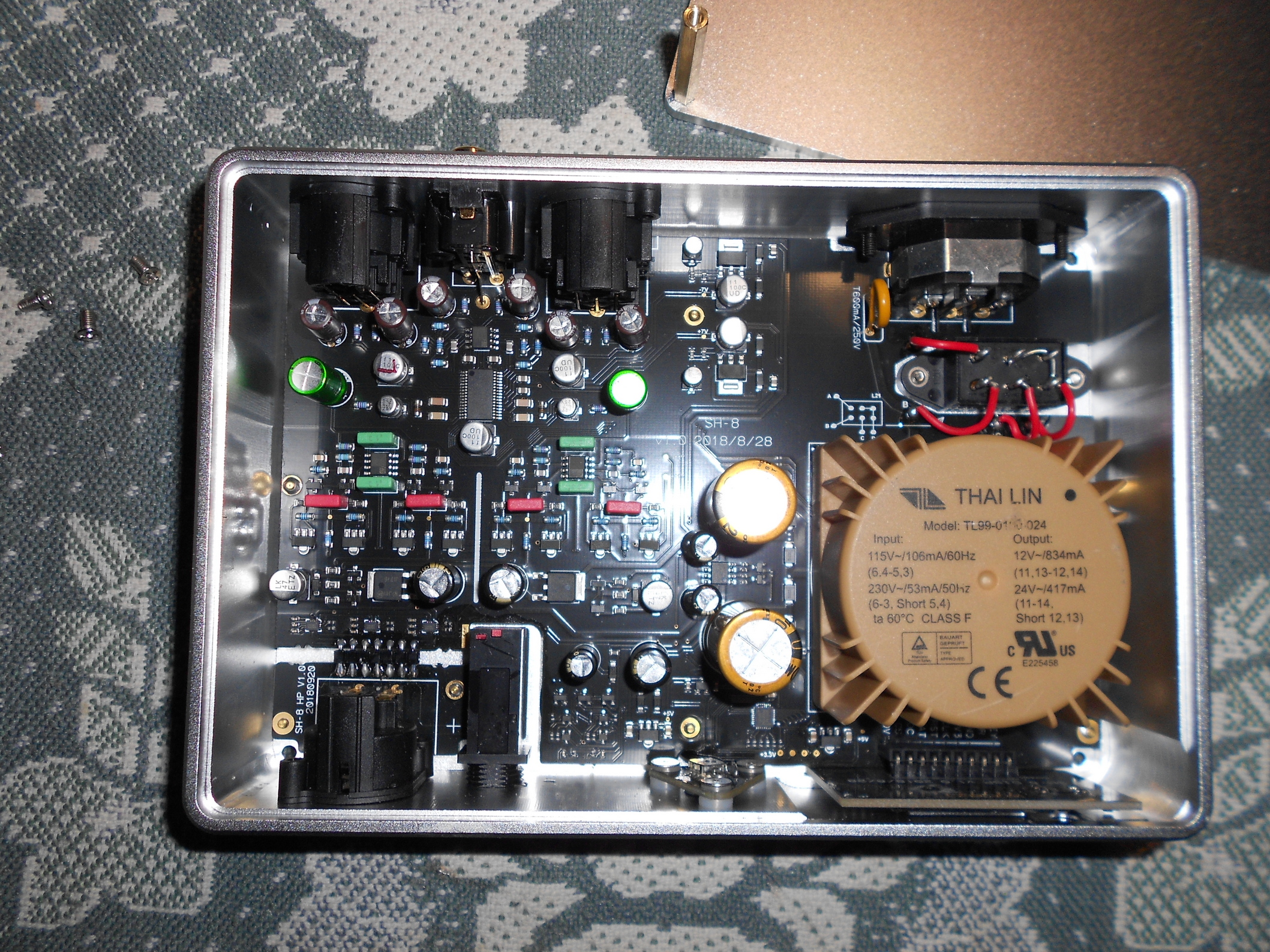

Я тоже сегодня сравнивал свою последнюю версию усилителя с SMSL SH8, который мне хозяин девайса любезно предоставил для измерений и пободаться.
Причем, он уже сделал свои выводы и спецом не рассказал о том, что наслушал. Захотел услышать мое мнение.
По итогу, наши выводы практически полностью сошлись, и они не в пользу китайца. У камрада конечно возможности поширше, он обладатель одной из лучших коллекций наушников в Украине. Но я тоже услышал некоторые различия, которые не сразу поймешь и не на всяком материале.
Если коротко, то у SMSL несколько меньший реальный динамический диапазон и контроль подвижки излучателя. Более всего это заметно на ортодинамике с низкой чувствительностью, что я и пронаблюдал. Еще разница заметно уловима на высокоомных Сенхайзерах 800, которым не хватало драйва на сложной музыке с кашей. Результаты измерений подтвердили заявленные характеристики с поправкой на железо, на котором это делалось.
Вскрытие подтвердило догадки о схемных решениях, хотя китайцы и тщательно позатирали названия на мелкосхемах и транзюках :gigi:
Зато как все красиво, гламурно, а сколько примочек и улучшайзеров, выбираемых с пульта :lick: Надо же за шо то брать почти 200 бакинских :)
По симметричному выходу на наушники совсем грустно, там по схеме вообще какая-то дичь.. А камрад его из-за этого и покупал, говорит продаван в уши так красиво надул.....

Не, ну чо, резисторы красивые, синие аудио и все такое, кондеры ничикон и даже два мьюза. Два ОУ как я понимаю в моно режиме, аля разделение каналов ахтунг и оправдывать то надо слово "балансный" ... в центре внимания что-то похожее на ТРА... :apes: , о нет! :laugh:
Но схема мне, если честно, не до конца понятна, а точнее её логика. :think:
YuGo
Звідки: Україна Волноваха
Martix
Я тоже где-то в обзоре видел фотку, думал 6120 присутствует. Хотел послушать в кошерной обвеске... :) А это оказался чип для эффектов и темброблок, управление идет по шине вкупе с дисплеем. А еще там 4 мини-лехмана :D на ОУ и мосфетах с затертыми названиями. Вроде все логично для полного баланса от входа до выхода.
Только перед самым выходом на гнездо XLR еще какая-то хрень стоит совсем мелкая. Подозреваю, шо это ключи для старта/финиша и переходных процессов..
