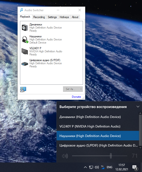

Спасибо, но проблема остается и с ними такой же, что выше описал.YuGo:Merey
Попробуйте еще вот эту версию драйвера https://www.station-drivers.com/index.p ... 41&lang=fr

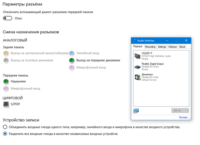

Пробуйте корректно снести дрова и установить заново. Вот у меня картинка с панели управления громкостью, все четко вкл-выкл...

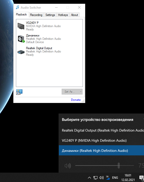

Merey
Перепроверил - да, на старой плате (B450) действительно не разделяется. На новой (Z490) - появляется "Realtek 2nd Output", как на скрине YuGo. Значит, так тому и быть![:) :)](./images/smilies/smile.gif)

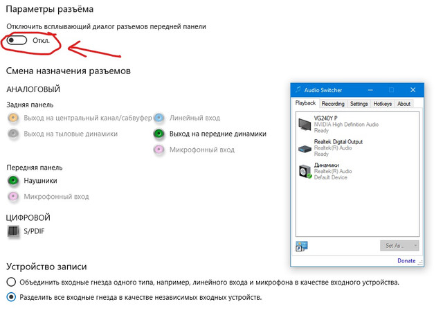

Ошибся, не переключает. При включении ползунка звук идет и на динамики, и на наушники. Отключенный - только на наушники.Merey: дико неудобный. Но может кому пригодится... В RAC нужно переключать этот ползунок и звук перекидывается с динамиков на наушники и обратно при выключении.

Нашел один способ переключения, но дико неудобный. Но может кому пригодится... В RAC нужно переключать этот ползунок и звук перекидывается с динамиков на наушники и обратно при выключении. Криворукие программисты Реалтека, я полагаю.
