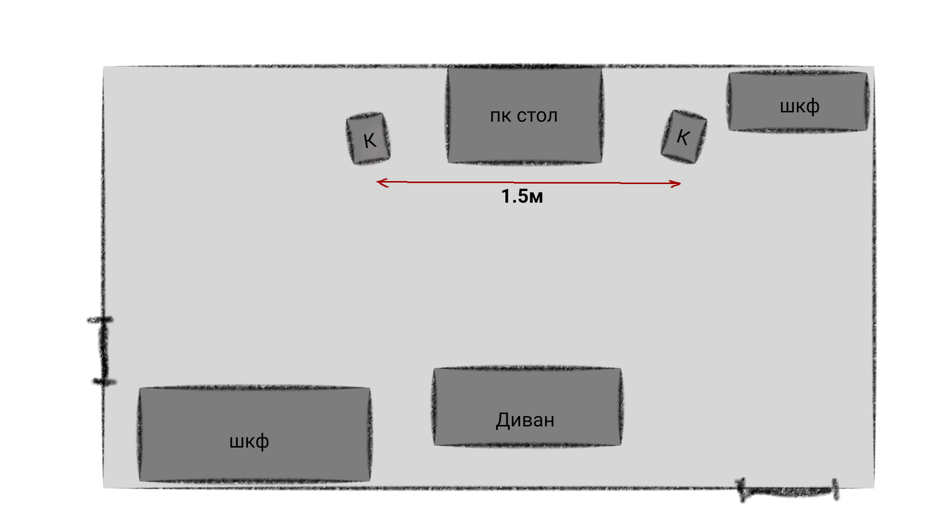

Та идею с напольниками уже оставил, годов много и в живую проверить нет возможности.
Щас смотрю в сторону magnat tempus 33 и elac b6, но последних вналичии особо ни где нет. Пока не спешу, подожду, может цены после праздников опустятся, может elac b6 завезут.
до слушателя на диване 3м
Площадь примерно 24м²

Вам бы саб в систему поставить и закрыть вопрос по НЧ.
Отправлено спустя 23 минуты 55 секунд:
Magnat TEMPUS 33 - до 33Hz по НЧ
ELAC Debut B6 - до 44Hz по НЧ
SOLO-5 до 55Hz по НЧ
R2800 до 42Hz по НЧ
плюс спад по АЧХ в НЧ диапазоне, а значит свои басы вы получите на солидной и не всегда приятной для окружающий громкости.
Обычно покупка даже напольников с двумя отдельными динамиками для НЧ, пускай даже "серьезного" уровня не решает вопрос НЧ для "любителей НЧ".
Если вам в R2800 мало низа, вам нужен саб.

1.5м между колонками очень мало, когда до слушателя 3м. Расстановки правильной в таком положении не добиться, как повезет :rotate: Нужна АС с провалом на 80-100Гц (длина комнаты приходится резонансом на эту частоту, иначе будет бубнеж-гудеж). В идеале нужен саб.

Вы не забывайте, что это колонки к ПК. Человеку, порой, нужно сидеть достаточно близко от АС, работать, слушать музыку, может даже играть кому...
Мне понравилась комната. В углах шкафы, есть диван. Я бы посоветовал кинуть по большой мягкой игрушке в другие "пустые" углы комнат и ковер постелить перед диваном. В таком сетапе комната будет заглушена в разы лучше, чем у большинства моих реальных знакомых :beer:

Все верно написано! Я владелец колон magnat tempus 33 и у них НЧ довольно хорош, но?! Когда сделаешь правильною расстановку в комнате, а если сидеть в полуметра от них, то будете слушать бубнешь

Могу до 2х метров расставить и подвинутся до 2.5, так лучше? На саб сейчас вообще бюджета нету и колонки по любому надо.
Один угол еще груша большая перекрывает немного, а в другом проход. Над ковром подумаю)

2.5 было бы идеально. И от стены задней обязательно см на 30-40, но в любом случае нужно экспериментировать. Если обстановка позволяет двигать акустику, то можно и без Саба.
