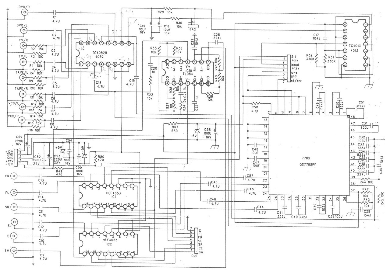

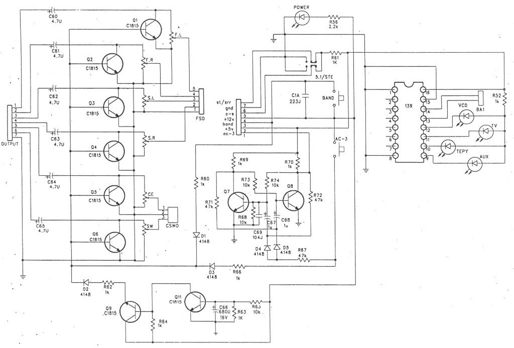

F&D IHOO IR 5.1,есть фото в разобранном виде , правда не знаю, как сюда вставить !
Oberon64
Да меня схема интересует, ща в сети пороюсь...
сергей1966
У меня она есть в формате JPEG , как вставить в сообщение ?
Добавлено через 5 минут 23 секунды:
Oberon64
Отсутствие свечения индикаторного светодиода говорит об отсутствии +12в на соответствующей шине, в этой ситуации я бы начал поиск именно тут. Обрати внимание что источников напряжений +12в в схеме два, поэтому проверять их надо оба.
