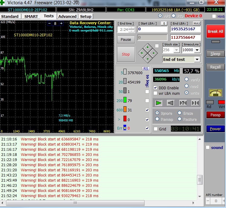

Купил диск Seagate Compute 1 тб. СМАРТ в норме, но при прогоне в Виктории картина, скажем так, не супероптимистичная : достаточно много оранжевых секторов, правда они все ближе к зеленым, т.к. не превышают 250 ms.
Что делать ? Менять диск или оставлять ? На иных ресурсах мнения разделились от "надо менять" до "это нормальная картина для современного диска". А что вы подскажете ?

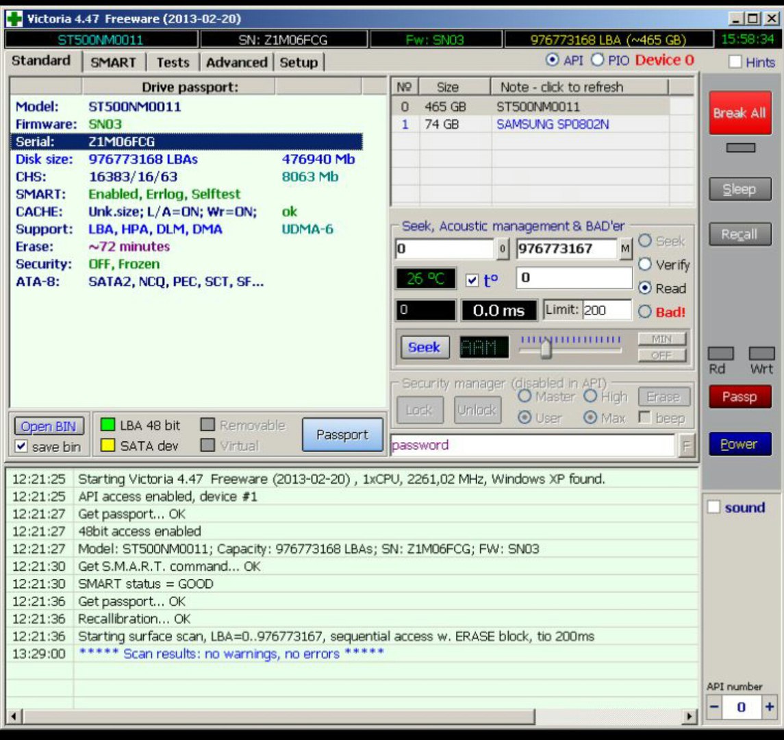

Ребятки, есть винт, на котором неудачно пропало питание.
После винт не определяется виндой, вернее она его видит как устройство, но не как локальный диск и он постоянно загружен на 100%.
программой DMDE я могу свободно восстановить любые данные с него, она видит нормально структуру диска, однако мне надо его оживить.
Чем это сделать? Акронис тут бессилен.
Отправлено спустя 1 час 16 минут 37 секунд:
кр4, спустя нное кол-во времени акронис смог увидеть винт и грохнуть багнутую структуру, после чего форматнуть.

afhpwnd
- Звідки: Кривий Ріг
Уважаемые, поберегите нас.
Делаете низкоуровневое форматирование, прогоняете тест виктории с эрейзом или ремапом и выкладываете скрин.
Нижние ошибки часто связаны с отказом питания или шлейфа данных. Они могут больше никогда не появиться.

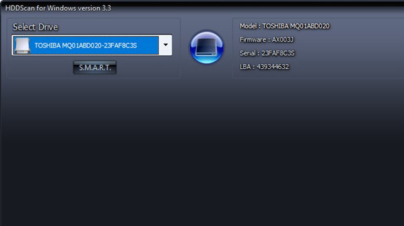

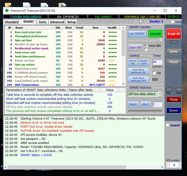

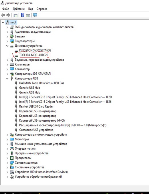

Всем привет. Есть проблема и по ней я ничего найти не смог, прошу помощи. Есть ноутбучный HDD Toshiba MQ01ABD050, s/n: 23FAF8C3S, rev.AX003J – это данные с этикетки. В BIOSe, Диспетчере устройств, HDDScan, Victoria и в других он отображается как Toshiba MQ01ABD020 с теми же s/n: 23FAF8C3S и rev.AX003J (фото 1,2,3). BIOS, винда и все остальные проги показывают объем 209Gb, а по этикетке видно, что он на 500Gb. Сразу была мысля, что этикетка переклеена с 500-го на 200-й. Но в природе Toshiba MQ01ABD020 не существует, да и по этикетке видно, что там заводская клейка и она не отдиралась. Может кто то програмно изменил ему объем или затер 300Gb и дал ему другое название ? Сам пока ничего с ним не делал, боюсь напартачить, так как такая проблема у меня впервые. Прошу помощи, как узнать его заводской объем и вернуть обратно. На фото 4,5, S.M.A.R.T Victoria.
- Вкладення
