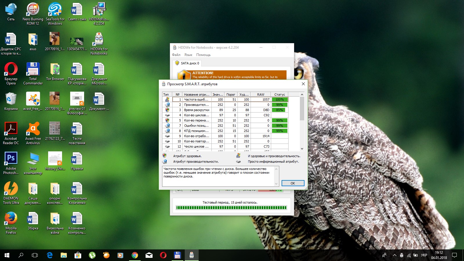

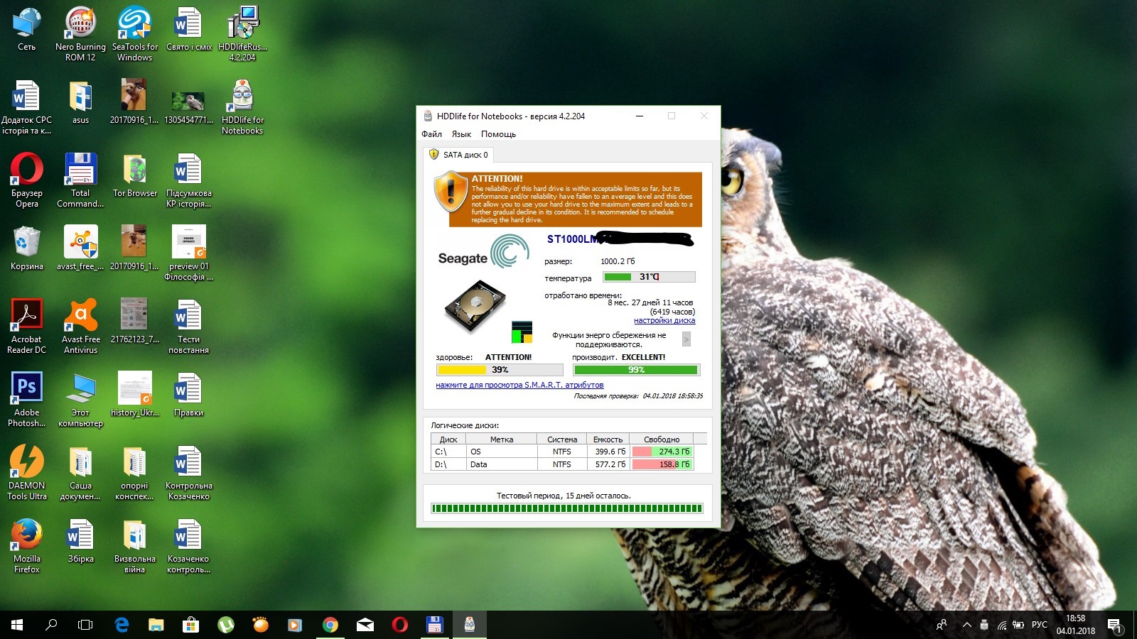

Підкажіть, такий hdd ще можна якось підняти?

Народ, гляньте, хто може, варто займатись цим диском, чи тільки заміна?

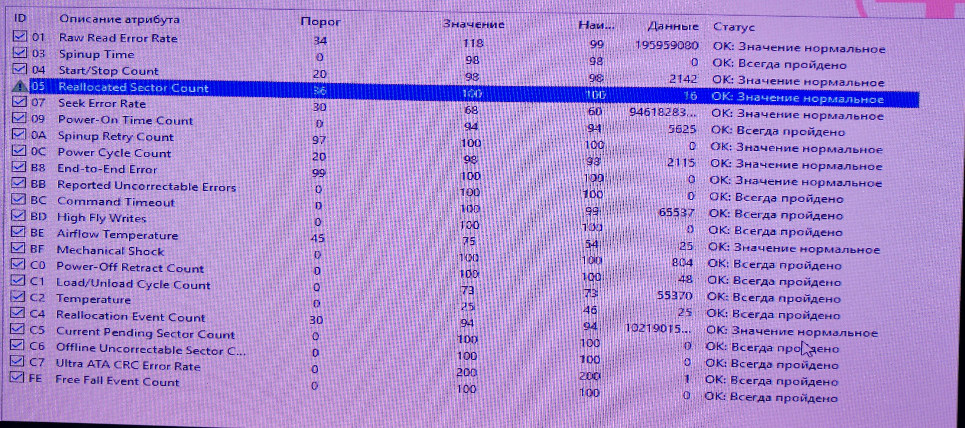

Растяните окошко и покажите все параметры S.M.A.R.T.

Проблема в тому, що це не мій хард. Поки тільки це
Я думав його повністю форматнути і прогнати вікторією з-під ДОСу, але чи варто з ним мучитись, коли здоров'я 39%?
Ще одне, людина говорить, що проблеми почались після того як Він7 оновився до 10...тут може бути якийсь зв'язок?

HHDLife скорее всего определяет здоровье диска по самому худшему из параметров S.M.A.R.T.
Не зная, что это за параметр, ничего конкретно сказать нельзя.

Ок, пізнішe скину.
Saffa
по тому смарту который ты скинул-диск живойShandor1982:Підкажіть, такий hdd ще можна якось підняти?
