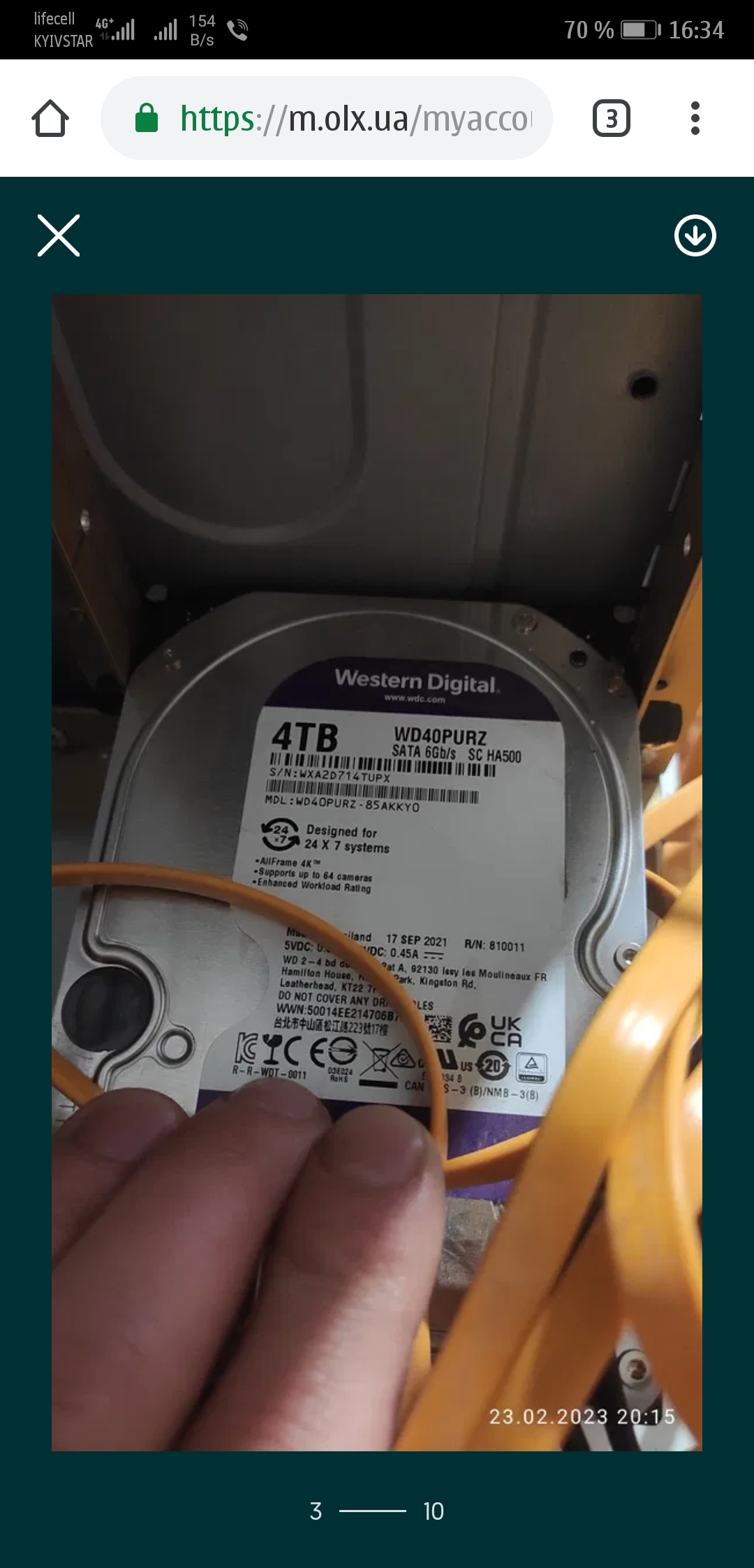

Здрастуйте. Подскажите пожалуйста. Хочу купить бу винчестер WD. Продавец сделал тесты. Меня смущает 192 пунк виктории - количество внезапный отключений. О чем это говорит, что винчестер часто аварийно выключался сам или пропадал из системы? Остальное вроде норм. Что скажете стоит брать его?

Винт наверное где-то стоял, что его отключали просто кнопкой питания и всего 14 раз он был выключен "правильно" ну в принципе недавние отключения могли повлиять на этот показатель.
Брать или не брать - все зависит от цены.

SergeyGUG: 27.02.2023 16:38О чем это говорит, что винчестер часто аварийно выключался сам или пропадал из системы?
Воно майже співпадає з пунктом 12. Вірогідно диск майже кожне штатне вимикання за збій вважає.
Подібна поведінка була на дисках хітачі, але у них 192 атрибут був трохи більший за 12 і саме по різниці можна було вирахувати справжні збої живлення.
А тут чомусь навпаки. Тут по смарту різницю з пунктом 193 рахувати треба (192+193=12)
Цей атрибут не є критично важливим, бо поріг встановлений виробником - 0. Але ви все одно повинні розуміти ризики покупки БВ жорсткого диску
SergeyGUG

2300 грн. Продавец продаёт около 15 шт с похожим временем работы. Может восстановленные с амазона. Цена хорошая. Немогу понять в чем подвох

taxi911
Да в регах эти диски стояли без аварийного источника питания (ну или он не выдерживал долгие пропадения света, или же хозяйка кафешки жамкала рубильник перед тем как уйти домой, ибо как рег выключить то красиво?)
От этого и красивая наработка и вот такие отключения. А подвох в том что их украли, похоже, и в том что диск грелся до +57, хотя и не такое видали :)

Все верно написали, диски стояли в регистраторах (серия пурпл как бы намекает) и за последние пару месяцев постоянных отключений накрутить 300+ неожиданных отключений - легко и это не есть очень уж критично. То, что диски краденные - это вообще ни о чем. Контора (склад) или где там эти регистраторы стояли, закрылась и распродают оборудование.

Rex: 01.03.2023 07:53Просветите, как определили?
В смарте 194 параметр. Начинается со 150 конкретно в этом случае, худшее 93, цена деления 1 градус

Ну не знаю, если бы они стоили по 1500 грн. а так.... решать вам.
Смарт скорее всего не обнулен, диски более-менее свежего производства, то есть показания скорее всего верны.
Краденные? ну серийники то не не прячут.
Как сказал Alex+, без возможности обмена-замены риски покупки у неизвестного продавца есть.
