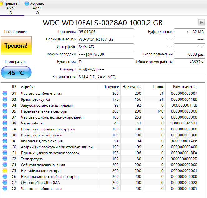

V10lence
Здравствуйте, проверил свой hdd с помощью CrystalDiskInfo, ниже будет скрин. Подскажите пожалуйста, надо ли его менять, а то он уже довольно старый а я в этом не шарю вообще.
