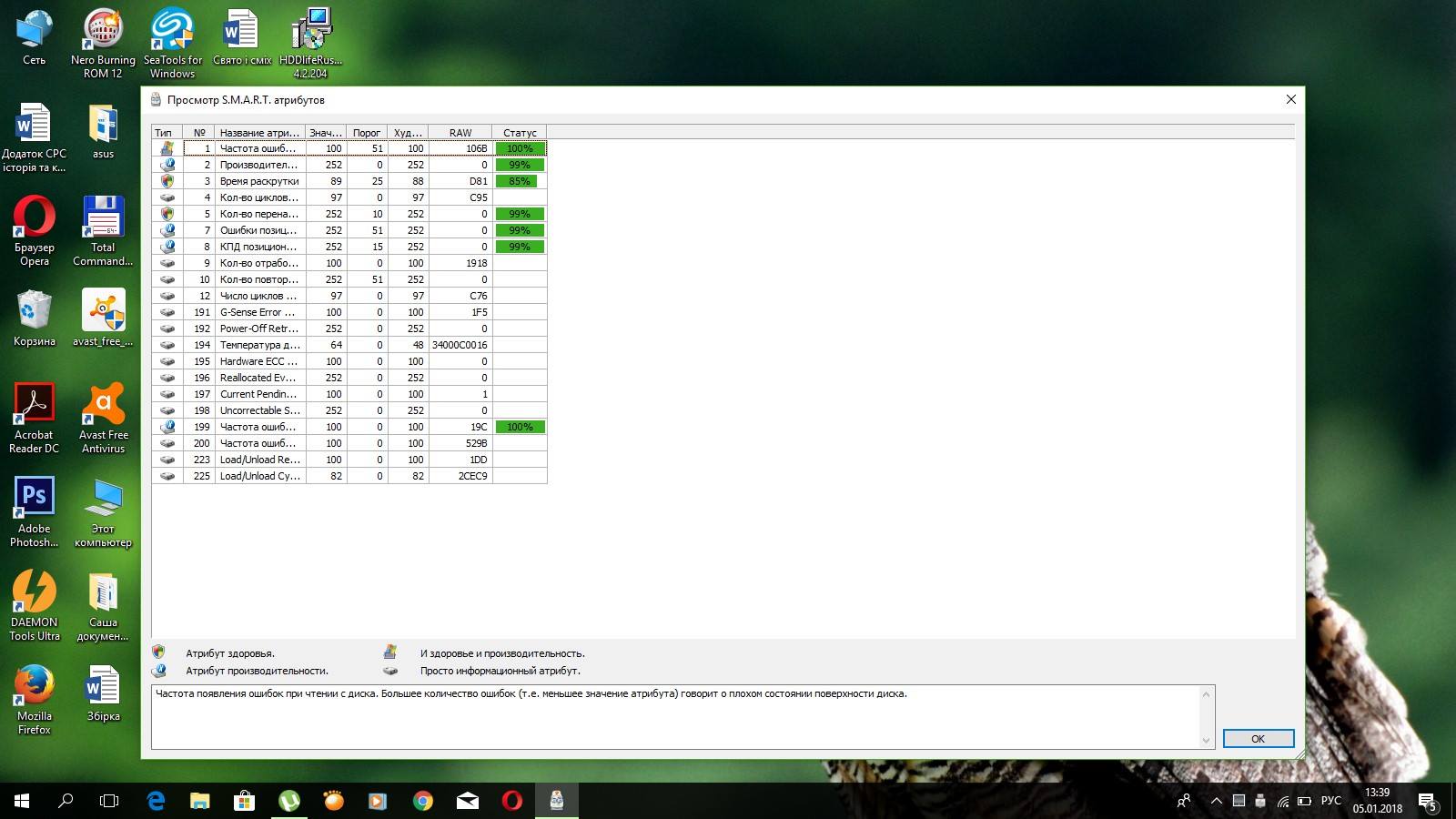

Доброго времени суток. Собсно, купил сабж 26.01 вечером, новый, запечатаный. Пулей домой, ставить винду. Все вроде ок, но так как немного считаю себя гиком по части железяк - не мог не проверить SMART. :D
Проверил, на свою голову.
Стал мониторить его каждый день, стараюсь делать по 2 скрина (после включения и перед выключением)
Вот что имеем на данный момент за 3 дня (скриншоты расположу в хронологическом порядке от 26 и до наших дней)
ЗображенняЗображення
В связи с чем, собственно, и назревает вопрос: нормально ли это? Кристалдиск и HDDScan самые последние версии. Стоит ли менять по гарантии, или же это норма? Наработка - около 15-20 часов, не более.
Заранее благодарен :beer:
Smurniy
Звідки: Харків
В каком месте он летит? :rotate:
0x002
Звідки: Кропивницкий
Smurniy:В каком месте он летит? :rotate:
Растущие со старта отличимые от нуля значения Raw Read Error Rate, Error Rate и Seek Error на новом винте считаются нормой в наше время?) :spy:
