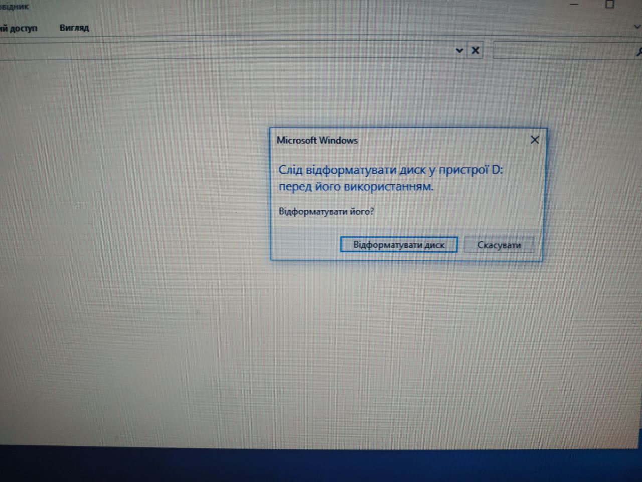

Прошу підказати чи існує спосіб самостійно оживити HDD WD60EDAZ
Цей диск був куплений як зовнішній від WD.
Окремо пропрацював понад рік, а потім просто в якийсь момент відпав при рестарті віндовса.
Операційна система його не бачить при підключенні через SATA до материнки, але бачить при підключенні через перехідник USB-SATA і пропонує відформатувати. При підтвердженні форматування процес ніби починається, але вікна прогресії нема і виглядає так що ос не може розпочати форматування диска.
Інші програми типу вікторії чи сентінел теж бачать диск при підключенні через USB-SATA і навіть можуть частково зчитати смарт, але ніякі інші операції з ним здійснювати не можуть.
