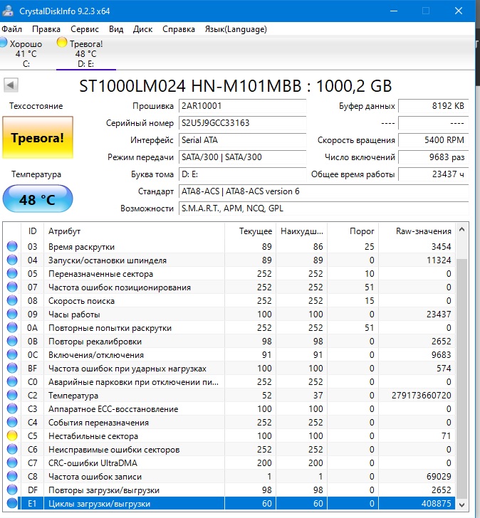

Всем привет. Имеется проблема с жестким диском ST1000LM024 HN-M101MBB. Стало расти число нестабильных секторов.:
а перед загрузкой системы иногда запускается восстановление диска:
После очередной прогонки Remap'ом в Victoria атрибут Raw Read Error Rate стал предупреждать о скором выходе из строя (читал, что в некоторых жд Seagate/Samsung на него можна не обращать внимания). Также беспокоят очень высокие значения Write Error Rate и Load/Unload Cycle Count.
Что в целом можно сказать по СМАРТу, винт еще может пожить или под замену?

Спробуйте контакти почистити як тут радять
viewtopic.php?p=3844259#p3844259
