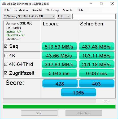

а шо с разделом и какие проводились манипуляции с ос ?
FarCry
mazay256
Использовались только Samsung SSD 850 EVO, никаких обновлений Firmware не производилось. Тесты делал с Rapid Storage, без него результат немного отличается, но в целом те же яйца - только в профиль.
Sergey771
ОС у нас в первый раз ставится чистая, делаются все обновления, устанавливаются все драйвера с сайта производителя. Десятку чистим от говна, добавляем кое-какие свои программы и логотипы. Всё. После чего ССД клонируется с помощью Acronis Snap Deploy. Для каждой конфигурации делается свой клон.
Но как я уже говорил, проблема возникала и на чистой системе. Что-то мне подсказывает, что это связано с обновлениями для ОС, так как начинает лагать только через время.
Sergey771

Sergey771
- Звідки: Днепр
FarCry
1.еще раз, что с разделом ? http://pro-it-online.ru/kompyuter-na-ss ... korost-ssd
2. дело не в 10 ке и ее обновлениях ( если с разделом все нормально , то попробуй на стандартных драйверах)
FarCry
Тупанул чуть-чуть. Вот результат теста:
- Test1
- Test2
Sergey771
- Звідки: Днепр
если льешь чистую ОС, то делай минимум в вмешательств ( сата драйвера МС и тд *посмотри как себя - ведет), а на развернутой проверь подачу "трим"FarCry:Сейчас попробую чистую установку сделать на ту же ССД и залить имидж на новую

mazay256
У меня на одном компе есть Samsung SSD 850 EVO, залит последний firmware, поставлена софтина Samsung Magician, в ней включен режим Rapid mode. Результат намного лучше:FarCry:Использовались только Samsung SSD 850 EVO, никаких обновлений Firmware не производилось. Тесты делал с Rapid Storage, без него результат немного отличается, но в целом те же яйца - только в профиль.
- спойлер
