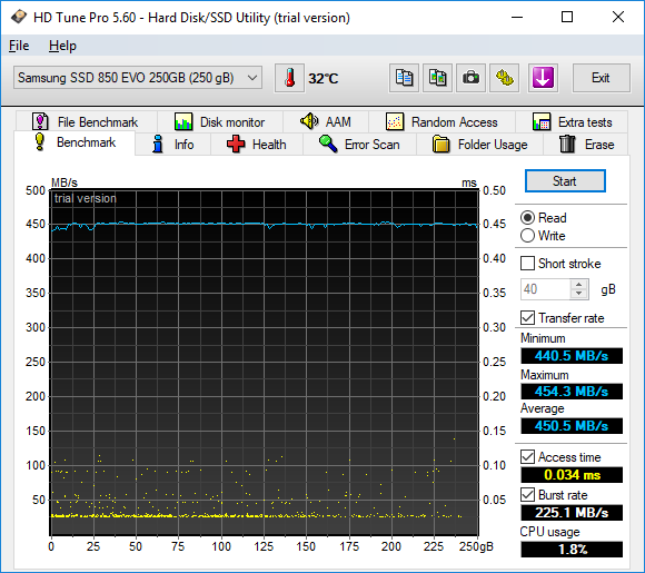

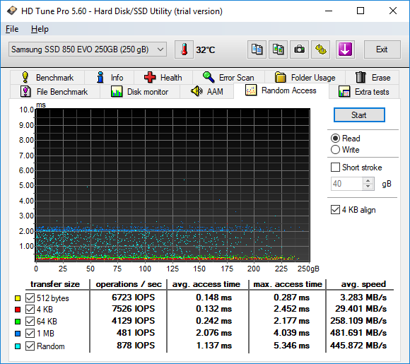

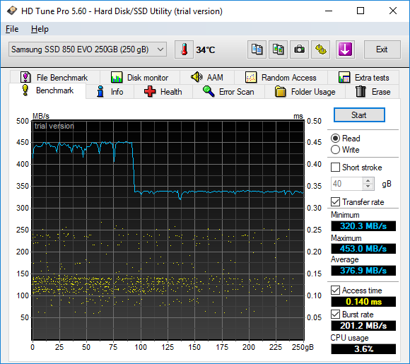

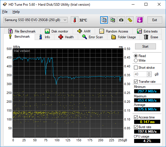

Такая ситуация, ребята:
Мы на работе собираем и устанавливаем для людей компьютеры. Большинство из них берут стандартные конфигурации, для которых у нас есть специально подготовленные ОС, которые клонируются на новые ССДшки. На выходе мы получаем идеально установленную винду со всеми дровами и обновлениями.
Но вот, не так давно я начал замечать странности в работе некоторых компьютеров. Пока что это были 3 ПК с одинаковой проблемой.
Примерно через 2-3 минуты после перезагрузки компьютера резко падает отзывчивость ССД. Это заметно при открытии программ и папок, появляется небольшая задержка. Мои подозрения подтвердились тестами в HDTUNE. Вот результат:
Так же этот косяк вылезал и на одном компьютере, установленном с нуля. После ещё одной переустановки всё прошло.
С чем это может быть связанно? Просто иногда это может неслабо так разозлить, когда всё уже готово для клиента и вдруг начинается такая вакханалия.
Переустановка дров и прочей лабуды не помогает от слова вообще.
P.S. Извините за сумбурную формулировку, когда я писал это первый раз и нажал "Предпросмотр", меня выбросило из аккаунта и удалило весь текст.
- Проблема 1
- Проблема 2
- Норма
- Как должно быть
- Как есть
mazay256
Какие SSD, Samsung, Intel? Firmware обновлялось? Софт производителя ставился? Там включается режим типа Rapid Storage название, прилично ускоряет работу диска
