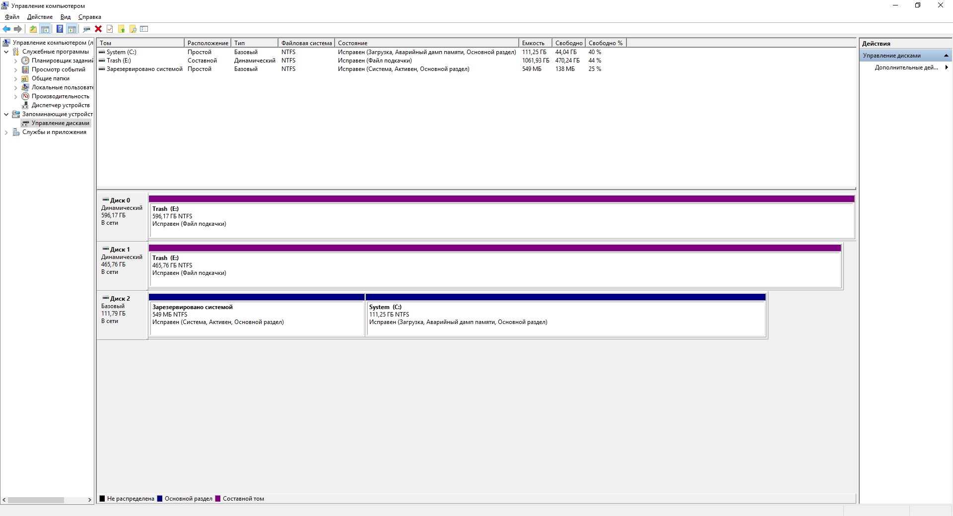

Привет! Объединил 2 диска в один софтовый. Теперь вопрос, как их разъединить теперь обратно и не потерять всю инфу? :gigi:
Все интернеты перерыл и не нашёл толком ничего.
Васильович
Zzzz:Привет! Объединил 2 диска в один софтовый. Теперь вопрос, как их разъединить теперь обратно и не потерять всю инфу? :gigi:
Нажаль, ніяк.
Треба скинути кудись інфу, а тоді вже розбивати RAID і заново форматувати диски.
Rex
Zzzz
Я так понимаю, что там два дска объединены в один логический том, т.е. из двух дисков по 600 и 500 ГБ создан один том "Е" на 1100 ГБ.
Отвечают знатоки:
НИКАК! :gigi: :gigi: :gigi:
Zzzz
Звідки: Київ
Васильович блин, я думал этот режим в винде не такой деревянный :insane:
Спасибо за ответ!
