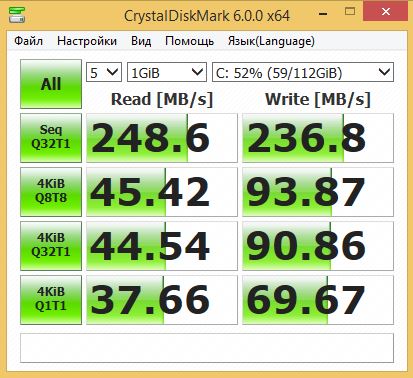

Всем привет ребят, никогда по подобным форумам не лазил. Сразу перейду к вопросу.
Купил SSD Silicon Power Slim s60 120 gb, специально для lineage 2, пришел, запустил а разница есть но.. но не та которую я ждал, я начал делать тест и вот что вижу. (ниже скрин теста). такое ощущение что ссдшник работает на скорости хдд. скажу сразу.. материнка у меня онли sata 2 и не поддерживает achi. но всё равно, не может быть такого большого отрыва. у друга другой ссдшник, так у него эти цифры больше раз в 6-7.

Отличные показатели для такого диска. В 6-7 раз больше никогда не будет!
ФПС не увеличится, уменьшатся просадки до минимального ФПС в процессе подгрузки - это да. Какой разницы вы ожидали?

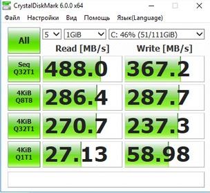

вот ниже скрин результатов моего друга, во сколько раз показатели отличаются, правда у него сата 3 но я не знаю из-за этого или нет. вопрос.
ожидал что полностью пройдут фризы когда поворачиваешь мышкой, и будет всё плавно. на hdd было 5-10 фпс, на ssd 20-30, но всё же. на ютубе люди с конфигом хуже моего имеют 45-50, а так же на сервере поспрашивал у людей с hdd 20-30 фпс как у меня с sdd.

Ничесе со сокростью ХДД. Где вы видели ХДД со скоростью 37/69 для 4к?
А так да - контролер у вашего винта наверное хреновый - от потоков и очереди почти не зависит. Если это не глюк какой.

ти сам відповів на своє питання, через сата 2 такі результати, приблизно такий результат має бути на 120 якщо хочеш не обрізану швидкість тільки мамка з сата 3правда у него сата 3 но я не знаю из-за этого или нет. вопрос

Это не глюк, это IDE режимRomanLV: А так да - контролер у вашего винта наверное хреновый - от потоков и очереди почти не зависит. Если это не глюк какой.
А вообще тема подняла в моем воображении картину: загнал свою девяточку на диностенд, а она всего 60лс показала, у друга мерседес показал 600. Почему у меня так мало, не должно быть такого отрыва!

? Ограничения скорости как раз из-за SATA2. Было бы SATA3, показатели были бы в разы выше! И еще для SSD нужно включить режим AHCI.

Вот краткий ответ на вопрос ТСа.материнка у меня онли sata 2 и не поддерживает achi
с ССД все хорошо.
