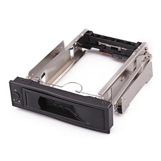

Добрый день! Возникла такая проблема: есть комп на котором жесткий диск с линук(использую для работы и не могу поставить на него 2 системы). Но паралельно с ним хочу поставить еще 1 жесткий диск на который поставлю windows.
На Али поискал аппратные решения и нашел 2 варианта:
1. Зображення
2. Зображення
Нужен совет от тех кто покупал что-то подобное, что лучше выбрать? Не совсем понимаю как работает 1 вариант, возможно кто-то может поделиться видео как это работает? Возможно кто-то может посоветовать альтернативное решение?

Просто поставить винду на второй не вариант? :puzzle: Потом восстановить загрузчик линукса и прописать винду.

В BIOS вказується що певний SATA порт буде використовуватись для гарячої заміни. Потім вставляється жорсткий диск в паз, закривається, і вмикається кнопка що поряд. Після цього комп'ютер бачить жорсткий диск. Після використання все відмонтовується, кнопкою вимикається і коли зупиниться можна витягати. Якщо не витягати постійно то просто вставити і забути.
В серверах гаряча заміна дуже широко використовується. До речі, кілька моделей таких карманів є на hotline, я на ebay купував варіацію що підтримує 3.5''+2.5'' одночасно.
