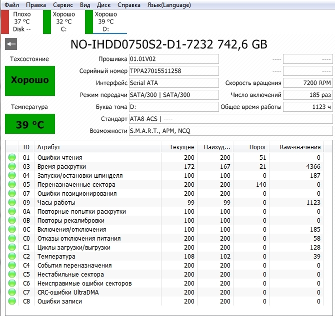

1123 часов, 750-тка работает без сбоев. Минус - шумновата (громко работает при поиске по диску)
