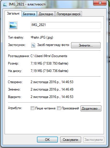

Дивно, тепер файли що не відкриваються важать не 0 байт а як нормальний файл
та шо ж за хрень така... Добавлено через 11 минут 41 секунду:

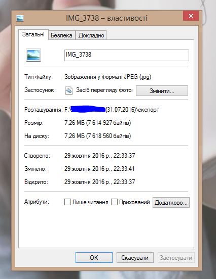

Знв нова партія глючних фото, походу свм "глюк" стається в момент запису фотки (експорту з Ligtroom) Добавлено через 1 минуту 33 секунды:

Добавлено через 4 часа 34 минуты 51 секунду:
