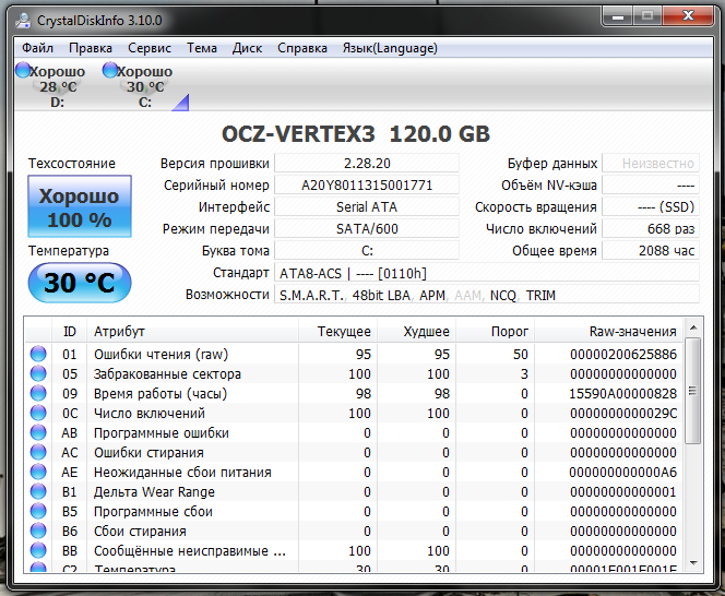

Скриншот в последнем CrystalDiskInfo можете дать?Andrey2005:плекстор М3 на котором я сейчас сижу статистику не пишет
Скриншот с полным набором параметров можете показать?Thrillax:она показывает точно то же что и старая версия

Thrillax
просили же
просили же
Clay Allison:Скриншот с полным набором параметров можете показать?
