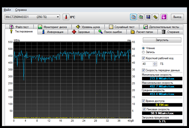

OCZ Agility 3 Прошивка 2.22 achi включен.
поставил чистую windows 7 скорость 400мб/сек всё ок. (подключен в 0 сата порт) тестировал с msachi драйверами. sata III
подключил другой обычный Сата-2 HDD 1TB (подключен в 1 сата порт)
Скорость упала в 2ва раза, до 200мб/сек такое впечатление что ОЦЗ стал работать в sata II
поставил драйвера AMD Achi ничего не изменилось, удалил вернул MSACHI то же самое.
как лечить?

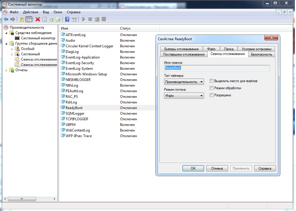

как насчет ReadyBoot? Вы отключаете или нет?

Golenkov
ReadyBoot - отключается сам при установке винды на ССД.
хотя сама суть вопроса непонятна.
Golenkov
Allex...
Проверенно неоднократно-не отключается. речь идет не об ускорении работы за счет кэша (ReadyBooSt ) на внешнем носителе, а об файле реадибот в папке префетч, который постоянно пишется довольно с большой скоростью (это связано с анализом загрузки и с оптимизацией загрузки и перемещением файлов на диске , что в случае ссд совершенно бесполезно) . посмотри скрин на предыдущей странице. этот файл пишется всегда, единственный способ отключить в окне на моем скрине (или в реестре руками). не нашел ничего на форуме по этому вопросу. что самое интересное, при отключении функции ускорения загрузки различными твикерами файл все равно пишется.

Golenkov
я смотрел и знаю что такое редиБУТ и что такое редиБУСТ.
какой именно файл?
какой именно файл?
Golenkov
Readyboot.etl (и речь идет не о том что знаешь а что нет, это уточнение что бы мы "говорили об одном и томже")

Golenkov
Golenkov
- спойлер
Allex...
- Звідки: Киев
Golenkov а теперь подробнее- что за винда(сборка/оригинал) на что ставилась... (да до вечера естественно ждёт)
