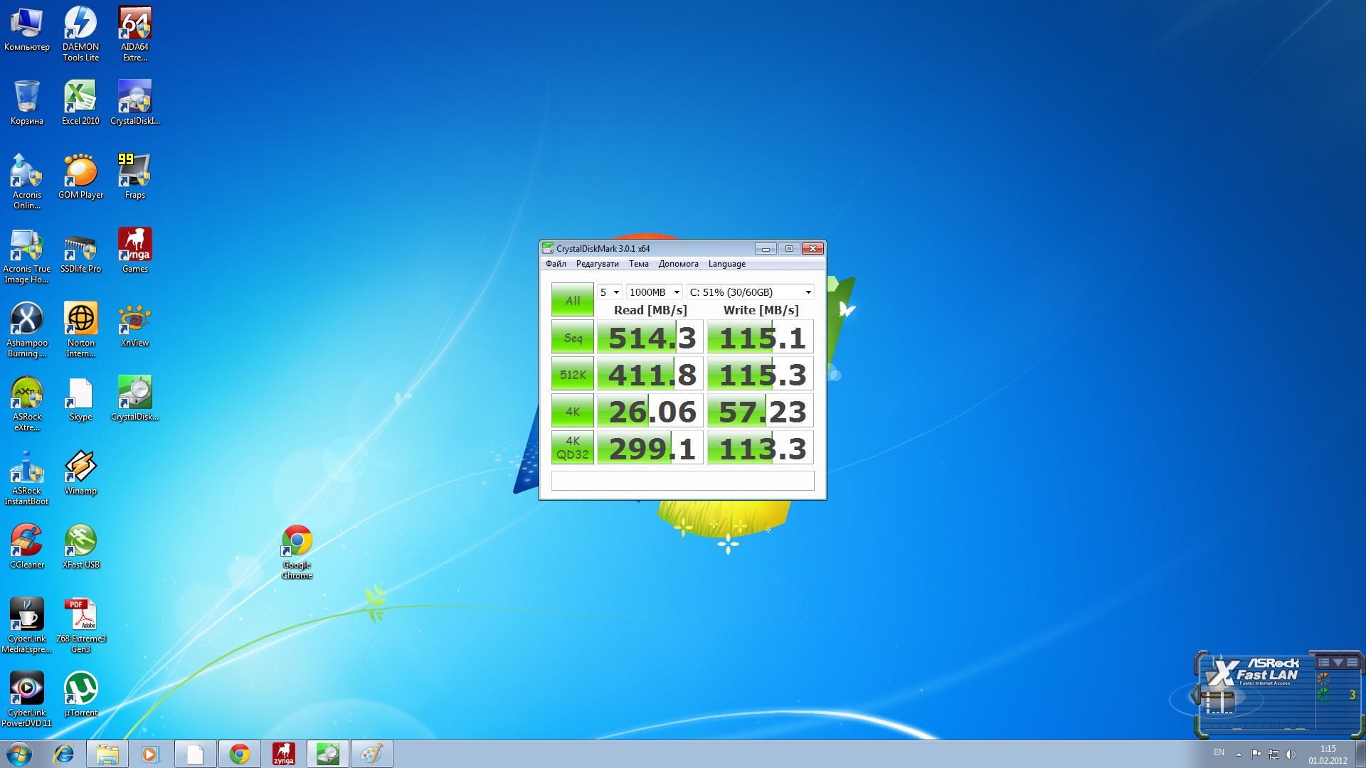

Люди вопрос почему упал индекс производительности на crusial m4 64 c 7.9 до 7.5 за пару месяцев искользования? Занято 65 процентом пространства. Может это быть как т освязано с отмирание части секторов или еще что то? Не бейте палками просто не понятно на глаз производительность тоже упала =)

Lucky_ua
Так быть не должно.
Так быть не должно.
Lucky_ua
- Звідки: Херсон
я так тоже думаю, но почему она упала може кто то сталкивался? сделал тестирование только что. Тогда конечно тестировал я по 1000 мб но разницы особой в показателях не будет.xmarcx:Lucky_ua
Так быть не должно.
Добавлено через 1 час 8 минут 40 секунд:
еще 1 тест провел я в ступоре что же случилось.Lucky_ua:я так тоже думаю, но почему она упала може кто то сталкивался? сделал тестирование только что. Тогда конечно тестировал я по 1000 мб но разницы особой в показателях не будет.xmarcx:Lucky_ua
Так быть не должно.

Lucky_ua
Последнюю прошивку 000F ставил для М4? Там вроде как прибили глюки с производительностью.

Lucky_ua
1. исправить скриншоты. вывалить вам 5120х1440?
2. написать и рассказать чем, как и куда(к чему) подключено.
версию драйверов того к чему подключено.
и что менялось.
сриншот из ХД Тюна вкладок Инфо и Здоровье.
и что менялось.
