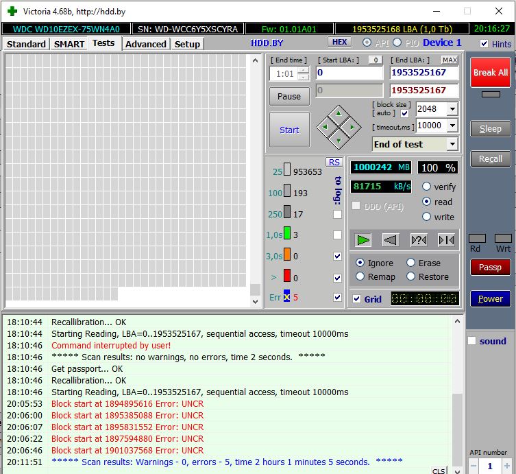

дравствуйте,диск можно считать исправным? Current pending sector - 5.
Тесты проходит идеально,бэдов нет. Но crystal ругается на этот пункт..
Как давно появилось и как быстро росло - не знаю.

Попробовать викторией через write прогнать,а потом remap или по-другому?
Из под винды это можно делать?

Нет,тест все же закончился с ошибками,как раз 5 ошибок:

Current pending sector - 5 это C5 - нестабильные сектора. Там только ноль должен быть.

Прочел,что может быть из-за внезапного выключения,т.к софт бэды.shatun: ↑ 28.01.2022 20:25 Tim
Попробовал сделать write,все время пишет ABRT при записи,хотя каких-либов томов не создавалось на диске. Из-за чего стирание невозможно?
На вкладке "Advanced" жмём на кнопку "MBR OFF". Этим мы деактивируем на жёстком диске главную загрузочную запись, только после этого полное стирание на диске станет доступным.
Жму MBR OFF,выдает : Signature AA55h found... Error writing MBR
Пробовал и старые версии,и новые виктории. Толку ноль.

То есть пользоваться нельзя им? Будет работать нестабильно?shatun: ↑ 28.01.2022 20:25 Tim

пока что более чем можно пользоватся. Но ценную инфу - дублировать куда-то еще. Диск уже "с опухолью, она пока еще не злокачественная, но может ней стать"Tim: ↑ 28.01.2022 21:16То есть пользоваться нельзя им?
если область возле этих секторов не использовать, то будет норм.Tim: ↑ 28.01.2022 21:16Будет работать нестабильно?

Но есть же вероятность,что эти значения выросли вследствие каких-то зависаний,резкого выключения пк или шлейфа? И что они ни на что не влияют. Как это проверить?Crossbow: ↑ 28.01.2022 21:35пока что более чем можно пользоваться. Но ценную инфу - дублировать куда-то еще. Диск уже "с опухолью, она пока еще не злокачественная, но может ней стать"Tim: ↑ 28.01.2022 21:16То есть пользоваться нельзя им?если область возле этих секторов не использовать, то будет норм.Tim: ↑ 28.01.2022 21:16Будет работать нестабильно?
И все же,почему у меня не получается стереть данные с диска функцией write?

если диск во время проверки поверхности - постоянно затупливает на 5 секторах. Значит проблема уже с поверхностью. И увы это не лечится. Кроме как "не использовать" эту область. Эти сектора потом попадут в Ремапнутые (переназначенные). Диск сам во время само-проверки их туда может переместить.Tim: ↑ 28.01.2022 22:30Но есть же вероятность,что эти значения выросли вследствие каких-то зависаний,резкого выключения пк или шлейфа?
Если хотите попробовать исключить "софт-бед" - делайте полный LLF (Low Level Format) - затирание на низком уровне 0 или 1.
Или запустите Check Disk хотя бы под виндой - в командной строке с полномочиями Администратора:
Chkdsk *: /f/r/b -- где * это буква раздела.
В эту проверку входит проверка на поврежденные сектора + сектора которые были под подозрением тоже будут повторно проверены.

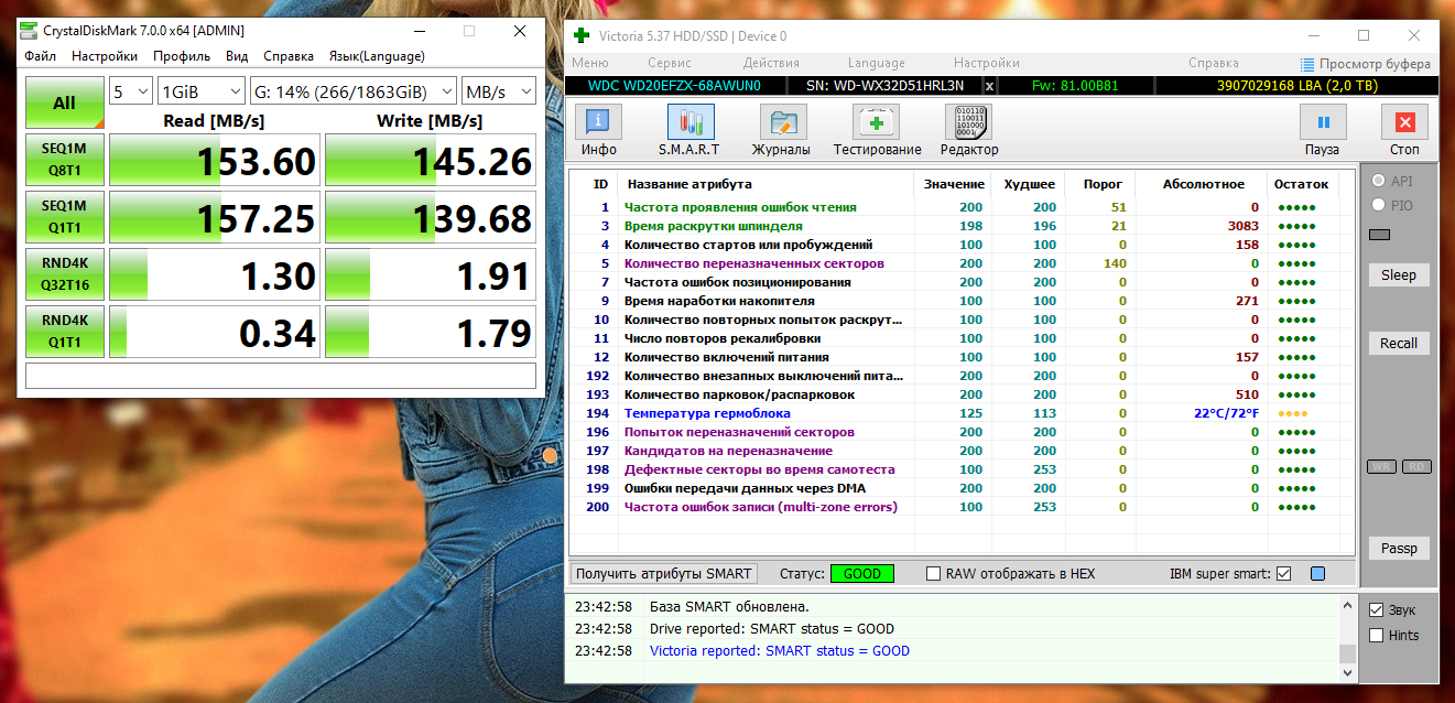

Всем привет, ребят помогите с таким вопросом, купил ЖД WD20EFZX. Сразу после установки в пк издаёт не понятные звуки, они наблюдаются когда на жд что-то копируешь или читаешь с него. Так и должно быть или нет? Раньше в старом пк стояли жд , но из-за вентиляторов их не было слышно, сейчас пк собран новый, он тихий, вентиляторов не слышно, но слышны жд. Также имеется старый жд wd15ears, звуки издаёт те же, может немного даже громче чем новый WD20EFZX. Новый жд купил из-за того что старый (ему около 12 лет) издаёт такие звуки, да и виктория пишет что плохое состояние, скрин тоже добавлю. Голосовую запись и скрин виктории прилагаю. Звук записывал когда делал тест скорости на WD20EFZX.
Ссылка на звуковую запись https://drive.google.com/file/d/1IQSlmf ... sp=sharing
WD20EFZX
WD20EFZX

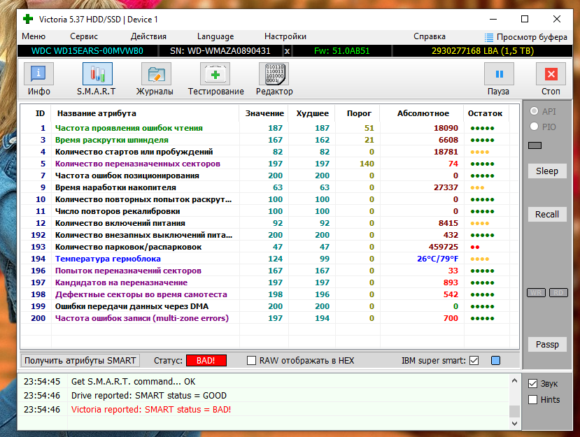

Подскажите у SSD WD BLUE параметр 230 Life Curve Status Value -35 / Worst -35 / Treshold -0 Raw - 8971/6144/8971 / Health - 1 красная точка.
Ему типа уже труба?
Записей нанд 240200гб из 400000 от производителя.
Здоровье - кристал диск пишет 65%.
Все остальные атрибуты зеленые 5 точек.
Вот сам смарт скрин смарт
P.s. отработает ли он ресурс 400тб?![puzzle :puzzle:](./images/smilies/puzzle.gif)

legan
виктория показывает погоду на марсе.
Покажите скрин Crystal Disk Info

Ну так Life Curve - "кривая жизни" как раз и отображает оставшееся время жизни (износ другими словами). Если включить математику, то получим, что 35 (значение атрибута) + 65 (остаток, который пишет Кристал диск) = 100%.
Не парьтесь, он отработает еще столько же.
Другими словами, получаем формулу:
Здоровье по Кристалдиску = 100 - значение атрибута 230

Прикрепил по той же ссылке с кристал диск фотку.Crossbow: ↑ 26.04.2022 18:31 legan

Может он у вас на прямую в корпус прикручен, без резинок?Leo777: ↑ 04.02.2022 00:10 Всем привет, ребят помогите с таким вопросом, купил ЖД WD20EFZX. Сразу после установки в пк издаёт не понятные звуки, они наблюдаются когда на жд что-то копируешь или читаешь с него. Так и должно быть или нет? Раньше в старом пк стояли жд , но из-за вентиляторов их не было слышно, сейчас пк собран новый, он тихий, вентиляторов не слышно, но слышны жд. Также имеется старый жд wd15ears, звуки издаёт те же, может немного даже громче чем новый WD20EFZX. Новый жд купил из-за того что старый (ему около 12 лет) издаёт такие звуки, да и виктория пишет что плохое состояние, скрин тоже добавлю. Голосовую запись и скрин виктории прилагаю. Звук записывал когда делал тест скорости на WD20EFZX.
WD20EFZXwd15ears

Вы совсем не умеете компом пользоваться? Зачем выкладывать скрины на свой Гугл диск - светить имя, фамилию, адрес. Да еще и нелать фото экрана телефоном, а не использовать кнопку прнтскрн? Есть куча сервисов, которые позволяют прикрепить картинку прямо в текст сообщения. В крайнем случае - добавить как вложение.
Кроме того, важны не только атрибуты, которые идут первыми в списке, но и те, которые ниже. Там в окне Кристалдискмарка есть полоса прокрутки.... И не видно что там ниже (в часности - того же атрибута 230).![facepalm :facepalm:](./images/smilies/facepalm.gif)
