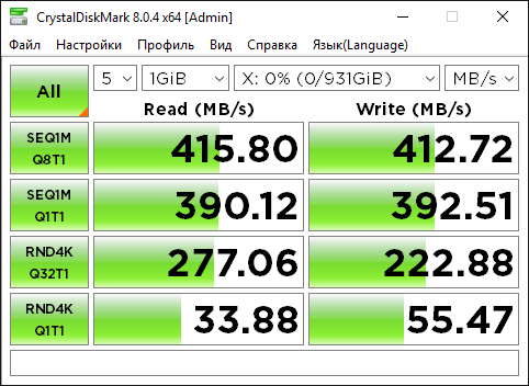

Мат.плата X370 з першим райзеном.
Ок, не буду ставити на таку конструкцію ОС.
На сам NVMe через штатний М2 райзеновський ОС стає без проблем.

А навіщо тоді город городить з перехідниками? Залиште його не законному місціOstin: ↑ 07.08.2023 14:15На сам NVMe через штатний М2 райзеновський ОС стає без проблем
Ostin
Бо на законне місце купили терабайтник.Alex+: ↑ 07.08.2023 14:21А навіщо тоді
Колишні плати не сильно балували роз'ємами М2. Тому старий або через костилі, або через зовнішній карман. Або на продаж (але це навряд, нехай буде, бо коштує копійки). В ідеалі було б його взяти під систему, але ось така фігня, малята.

Ну то новий же вміє в 3000+ в зчитуванні всякого непотребу, а тут обмеження в 500... Кишеня в такому варіанті не буде кращим вибором? Вона дасть обмеження близько Гб, що суттєво більше. Може новий в кишеню?

Спробуйте і так і сяк і будете знати, бо через форум про таке гадати то просто стирати клавіатуру

І так і сяк не дуже вийде, бо перехідника на PCIe ще немає, а чи замовляти його я не впевнений)
А от кишеня буде скоро, то її й перевірю.

У мене WD Blue SN570, при заявлених 3500/3000, через цей періхідник, показує таки швидкості на PCIe 2.0x1 Може ваш буде трохи швидше, але, думаю, не суттєво..

Як ви х4 перехідник всунули в роз'єм х1?

В БІОС перемикається режим x1 (там такий варіант по АВТО стартує, тому я навіть злякався коли вперше поміряв CrystalDysk'ом)) , але сам слот x16

М2 використовує 4 лінії. Більше йому не потрібно.ipix: ↑ 06.08.2023 23:53перехідник на PCI-E x16 to M.2,
Так.ipix: ↑ 07.08.2023 01:20Тобто PCIe 2.0x16 дорівнює PCIe 3.0x8?

Дякую, але тоді цікаво, навіщо існують перехідники x16?ck_ua: ↑ 07.08.2023 19:15 М2 використовує 4 лінії. Більше йому не потрібно.

Це просто розмір. Ліній там все одно 4. Зверніть увагу на дорожки:

Дякую, тоді питання закрите, а то спочатку пожалкував, що купив x4, а пізніше побачив x16)
