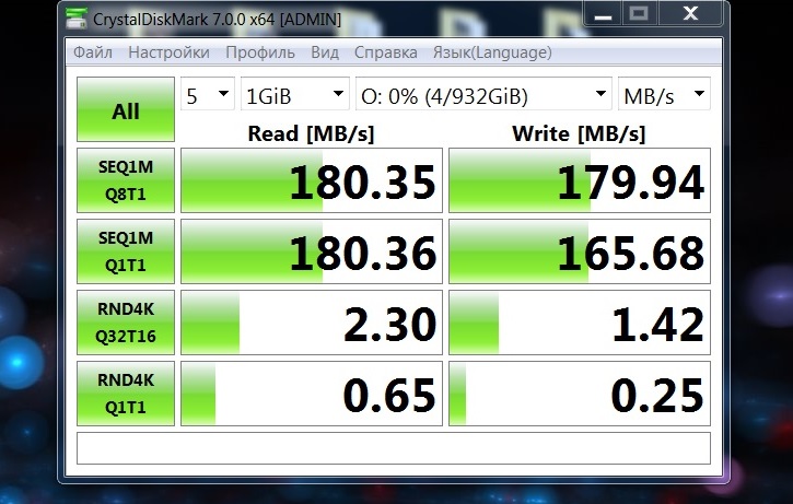

здравствуйте, подскажите что делать в данной ситуации? вчера попал в руки HDD на 1тб 2013 года сата 3, поставил в пк как дополнительный (в пк установлен диск с системой), материнка 11-12 года H61 чипсет, винда 7 64 бита, в биосе выставил приоритеты - диск заработал но винда не сразу начинает грузится и до рабочего стола грузится 3 минуты вместо 30сек, диск отобразился в моем компьютере(запись/чтение/удаление файлов работает) но при просмотре фильма через 10 минут картинка зависает намертво
при попытке посмотреть smart викой показывает пустые поля либо зависает намертво, DiskInfo32 и HWiNFO32 вообще не запускается, после нажатия "выполнить проверку диска на наличие ошибок" со всеми галочками диск пропал из моего компьютера и биоса - после отключения пк диск появился и все по новой
после всего этого, файлы хранящиеся на диске на месте, на запись/чтение работает тихо без потрескиваний
HDD умер либо мне не хватает мозгов разобраться? по дровам и обновлениям вроде нет проблем
Отправлено спустя 23 минуты 39 секунд:
скорость в кристал дис марк на фото
