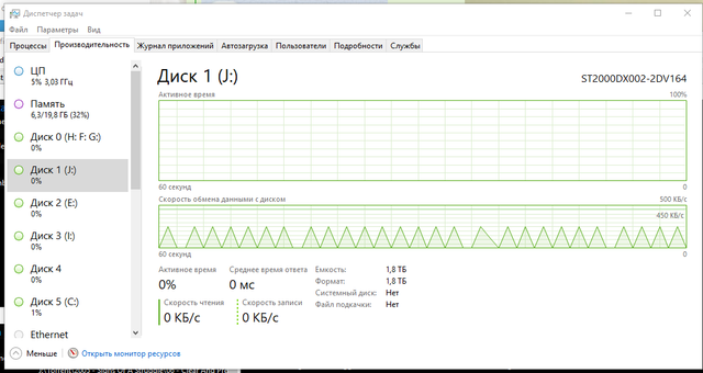

Время от времени в простое иногда похрустывает второй (не системный) винчестер. СМАРТ в норме. В диспетчере задач все тихо, нагрузку на винчестер показывает нулевую. Но насколько мне известно, диспетчер задач отображает нагрузку только основного системного винта. Хочу понять, что твориться со вторым винтом. Кто-нибудь знает программу, которая покажет нагрузку всех винчестеров или процессы, которые используют винчестеры? Есть подозрение, что это фоновая дефрагментация, так как винт недавно забил под завязку, но хочу в этом убедиться.

Panasi
Почему Вы взяли, что не показывает?
Зображення
Системный монитор может дать более развернутую информацию.

Спасибо, я забыл про эту фичу, смотрел на вкладке процессы, а надо было открыть вкладку производительность. Буду наблюдать, когда снова начнет хрустеть.

Это точно не звук парковки. Диск хрустит 5-10 мин подряд монотонно, как будто что-то обрабатывает. На диске нет ничего кроме фильмов и фоток.

Антивирусом не пользуюсь. Виндовс дефендер тоже отключил. Была мысля, что это вирус шарудит второй винт, но сейчас понимаю, что это все таки была фоновая дефрагментация. Позавчера накачал фильмов на винт и забил его, вот и работала дефрагментация, а сегодня за весь вечер ни разу не хрустел.
